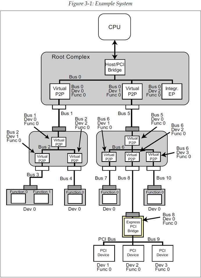

3.1 总线/设备/功能/的定义(Definition of Bus,Device and Function)
正如PCI一样,每个PCIe功能(Function)的标识在其所在的设备内,以及这个设备所连接的总线内,都是唯一的。其标识符一般被称为“BDF”。对于任意一个 PCIe 拓扑结构,配置软件负责检测出拓扑中的每个Bus、Device和Function,缩写为BDF。接下来的几节将会结合一个PCIe拓扑的示例,来讨论BDF的主要特征。图 3‑1展示了一个PCIe拓扑结构,图中着重标识了示例系统中的Buses、Devices和Functions。本章后续内容将解释总线编号和设备编号分配的过程。
图 3‑1示例系统

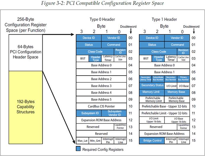

3.5.1     PCI兼容空间(PCI-Compatible Space)
在阅读下面的讨论内容时,请同时参阅图 3‑2。之所以将这256Byte命名为PCI-compatible configuration space(PCI兼容配置空间),是因为这些配置空间原本就是为PCI所设计的。这个配置空间的前16DW(64bytes)是配置头部(header),有两种类型的Header,分别为Type 0和Type 1。Type 0 Header对于每个Function都是必须含有的,除了Bridge,对于Bridge Function来说它使用的是Type 1 Header。剩余的48DW是一些可选寄存器,包括PCI能力结构(capability structure)。对于PCIe Functions而言,一部分 capability structure也是必须的。例如PCIe Function就必须实现如下的能力结构:
  • PCI Express能力(PCI Express Capability)
  • 电源管理
  • MSI、MSI-X
图 3‑2 PCI兼容配置寄存器空间

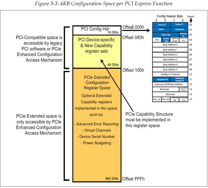

3.5.2     扩展配置空间(Extended Configuration Space)
在阅读下面的讨论内容时,请同时参阅图 3‑3。当引入PCIe之后,最初始的256byte配置空间已经不足以放下所有新需要的Capability Structure了。因此配置空间的大小从原先的每个Function 256Byte扩展至了每个Function 4KByte。新增加出来的960DW扩展配置空间只能通过增强配置机制(Enhanced configuration mechanism)来进行访问,因为传统的PCI软件无法发现这个区域并进行访问,所以这部分区域对于 PCI 是不可见的。在扩展配置空间内包含了新增加的PCIe可选扩展能力寄存器(Extended Capability register),图 3‑3罗列出了一部分扩展能力寄存器。
图 3‑3每个PCIe Function所拥有的4KB配置空间

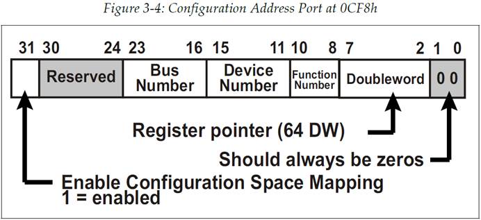

3.7.1.1   配置地址端口(Configuration Address Port)
配置地址端口仅在处理器对其完成一个完整的32bit写操作时,锁存住写入的信息,如图 3‑4,若对这个端口进行读操作则会返回它的这些内容。写入配置地址空间的信息必须遵照下面所描述的格式(图 3‑4)。
图 3‑4地址位于0CF8h的配置地址端口
  • Bits[1:0]固定为0不变,且只读的,在读取时只能返回0。它的位置是DW对齐的,不允许指定字节(byte-specific)偏移量。
  • Bits[7:2]用于标识目标Function的PCI兼容配置空间内的目标DW(target dword,其也被称作寄存器号),也就是用来标识Function内的寄存器号,要求这个寄存器必须位于兼容配置空间中。这种机制仅限于兼容 PCI 的配置空间中使用。(例如一个Function配置空间的前64DW)。
  • Bits[10:8]用于标识目标Device内的目标Function号(0-7)。
  • Bits[15:11]用于标识目标Device号(0-31)。
  • Bits[23:16]用于标识目标Bus号(0-255)。
  • Bits[30:24]为保留字段,必须为0。
  • Bit[31]为使能位,若要将随后的对配置数据端口的IO访问转换为配置访问则必须要将该bit置为1。当该bit为0时,若有IO读或者IO写被发送到配置数据端口,那么这些事务都会被当成普通的IO请求来处理。

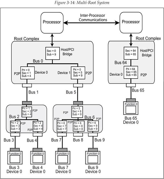

3.7.1.4   多Host系统(Multi-Host System)
若在一个系统中存在多个RC,如图 3‑6所示,那么配置地址端口和配置数据端口将被这两个RC各自的Host/PCI Bridge复用,且两种配置端口各自的IO地址在两个Host/PCI Bridge中相同,也就是两个RC使用相同的一个IO地址来访问各自配置地址寄存器,同理,访问配置数据寄存器也是。为了防止争用,在两个Host/PCI Bridge中同时只能有一个响应处理器对配置端口的访问。
  1. 当处理器发起对配置地址端口的IO写操作时,通过配置两个Host Bridge( the host bridges are configured, //TODO),仅有一个Host Bridge会参与到此次事务中来。
  2. 在枚举过程中(Enumeration),软件将搜索所有活跃(active)Bridge之下的所有总线,并对这些总线进行编号。当这一总线搜索过程完成后(不是枚举过程完成),软件将使能那个不活跃的Host Bridge,并给它赋予一个总线编号,这个总线编号会在之前那些活跃Bridge的总线编号范围之外,然后软件继续进行枚举过程。这两个Host Bridge都会看见请求,但是由于它们二者拥有相互不重叠的总线编号范围,而它们各自又只会对自己的范围内的请求作出响应,因此并不会存在冲突的情况。
  3. 在上面的过程之后,两个Host Bridge都会收到对各自配置地址端口的访问,而随后进行的的对配置数据端口的读访问或写访问,则仅会被包含目标总线的Host/PCI Bridge所接收。接收访问的Bridge将会响应处理器的事务,而另一个Bridge则会忽略这个事务。
    • 若目标总线就是次级总线,那么Bridge将把这个访问转换成Type 0配置访问。
    • 否则,这个访问将被转换成Type 1配置访问。
    编者注:上文中的两个 RC 是对应于图 3-6 的情况,更一般的情况中会存在 1-N 个 RC。
图 3‑6多Root系统

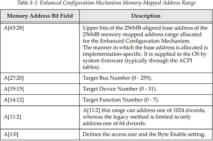

3.7.2     增强型配置访问机制(Enhanced Configuration Access Mechanism)
3.7.2.1   整体说明(General)
当协议制定者在选择PCI-X和之后的PCIe该如何访问配置空间时,有两个考虑。第一个,每个Function的256Byte空间限制了那些想要在这个空间内放一些专有信息的厂商,而且未来的协议制定者可能也需要更多的空间来放置更多的能力结构(capability structure)。为了解决这个问题,这个空间从每个Function 256Bytes扩展至4Kbytes。第二个要考虑的是,PCI协议应用的时代多处理器系统还很少。对于旧的模型来说,当系统中仅有一个CPU且其只有一个线程时,生成一次访问需要两步并不会有什么问题。但是对于使用多核多线程CPU的计算机来说,使用IO间接访问模型就会产生一些问题,因为没有机制能够阻止多线程同一时间访问配置空间。因此,在没有线程锁机制(lock semantics)时不再使用“2步”模型(IO间接访问)。在没有线程锁机制的情况下,当线程A往配置地址端口(CF8h)写入一个值后,在它继续对配置数据端口(CFCh)做相应的操作之前,并没有一个机制来防止线程B将这个值覆盖掉。
为了解决这个新问题,协议制定者决定采用一个不同于IO间接访问的方法。他们不再尝试去保留地址空间,而是通过将所有配置空间都映射到内存地址,以此来创造出一个单步(single-step)、不可中断(uninterruptable)的访问过程。由于一个针对特定地址范围的memory请求会在总线上产生一个配置请求,所以这种访问方式只需要一个命令序列即可。这种方式带来的开销考量(trade-off)在于地址大小。每个Function映射地址空间需要4KB,实现最大数量的 function 需要256MB的memory(内存)地址空间。由于现代体系结构一般支持36到48位的物理内存地址空间,所以相较于现在的内存地址空间的总大小,256MB的空间占用很少。
为了处理地址映射,每个Function的4KB配置空间都以一个4KB对齐的地址作为起始地址,且这些4KB配置空间所映射的地址都要位于那段为了配置访问而预留的256MB内存地址空间内。并且现在的地址中的bit还携带了识别信息(identifying information),用于表示哪一个Function是访问目标(见表 3‑1)。
表 3‑1增强型配置机制的内存映射地址范围

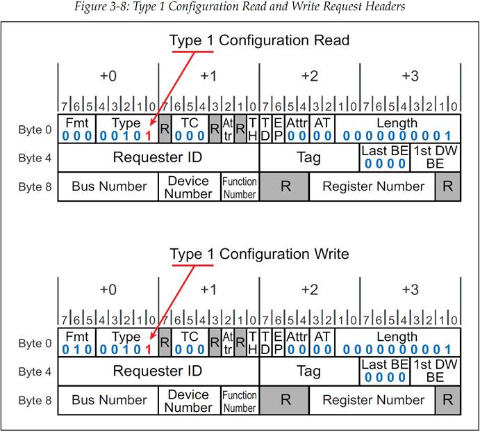

3.8.2     Type 1配置请求(Type 1 Configuration Request)
当Bridge得到的配置请求的目标总线号并不是自己的次级总线号,但是目标总线号又在从属总线(Subordinate Bus)的范围内,那么Bridge将向次级总线转发一个Type 1请求包。次级总线上的非Bridge的设备(EP)将会忽略Type 1请求,因为这个请求的目标总线并不是当前总线。但是次级总线上的Bridge看到Type 1请求则将会进行与上一级Bridge相同的比对操作,当目标总线在从属总线范围内时:
  • 如果目标总线就是当前Bridge的次级总线,这个请求包将从Type 1被转换成Type 0,并转发到次级总线上。次级总线上的本地设备将会像此前描述的一样检查请求包的Header。
  • 若目标总线号不是当前Bridge的次级总线,但是在从属总线范围内,请求包将会继续以Type 1请求的格式被转发到当前Bridge的次级总线上。
如图 3-8 展示了Type 1配置读请求和写请求的Header格式。在读写两种情况下,Type字段域都是00101,而Format(Fmt)字段则用来指示这是读还是写。

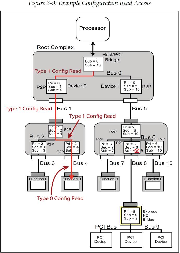

3.9 PCI兼容配置访问示例(Example PCI-Compatible Configuration Access)
请参阅图 3‑9。
译者:在此图中纠正了原书版本的一个错误(该错误为errata中的第1条),Bus 6的中间的Bridge的Sub应该为9而不是8,原图中为8。
为了更好说明传统的CF8h/CFCh机制来产生配置请求,请参考下面的x86汇编代码,这段代码使得RC执行一个2byte的读操作,操作目标为Bus 4,Device 0,Function 0,Register 0(这个Register 0就是厂商Vendor ID)。
mov  dx,0CF8h   ;将dx设置为配置地址端口的地址
mov  eax,8004000h ;enable bit=1,bus 4,dev 0,func 0,DW 0
out  dx,eax    ;IO写来设置地址端口
mov  dx,0CFCh   ;将dx设置为配置数据端口的地址
in   ax,dx    ;从配置数据端口读出2byte数据
代码中的out指令将产生一个IO写操作,从处理器写入配置地址端口,这个配置地址端口位于RC的Host Bridge(0CF8h),如图 3‑4。
  1. Host Bridge将配置地址端口中的目标总线号(这里是4)与Bridge下方的从属总线范围(这里是0到10)进行比较。很明显目标总线号在从属总线范围内,因此Bridge就准备好了接下来产生配置请求的目的地。
  2. 代码中的in指令将产生一个IO读事务,读事务产生自处理器并发往RC Host Bridge中的配置数据端口。这是一个对配置数据端口的前两个byte进行读取的读事务。
  3. 由于目标总线号不是bus 0,所以Host/PCI Bridge对bus 0发起一个Type 1配置读请求。
  4. bus 0上的所有设备都会锁存这个事务请求,并发现它是一个Type 1配置请求。因此RC中的两个虚拟PCI-to-PCI Bridges各自都将Type 1请求中的目标总线号与下方的从属总线范围进行比较。
  5. 目的地bus 4位于左侧Bridge的下方从属总线范围中,所以左侧Bridge将把这个请求数据包发送到它的次级总线上,但是这个请求仍然是一个Type 1请求,因为目标总线并不是这个左侧Bridge的次级总线。
  6. 图左侧的Switch的上方端口将接收到这个请求数据包,并将它传送给Switch中靠上方的PCI-to-PCI Bridge。
  7. 这个Switch中靠上方的PCI-to-PCI Bridge确定目标总线在自己下方,但是并不是自己的次级总线,因此它将请求数据包继续以Type 1请求的格式转发到bus 2上。
  8. bus 2上的两个Bridge都接收到了Type 1请求包。偏右侧的Bridge确定目标总线就是自己的次级总线。
  9. bus 2上偏右侧的Bridge将这个配置读请求发送到bus 4上,而且这次会将原本为Type 1的请求转换成Type 0配置读请求来发送,这是因为这个请求的目标总线就是当前Bridge的次级总线。
  10. bus 4上的Device 0接收到这个请求包,并对数据包中的目标Device号、Function号、Register号的字段进行译码,以此来选中配置空间中的目标DW。(如图 3‑3)
  11. First Dword Byte Enable字段中的bit 0和bit 1都被置为有效,因此Function将在完成包中返回它的前两个字节(前两个字节也就是Vendor ID)。然后完成包使用从Type 0请求包中获得的Requester ID作为路由信息,通过路由转发,最终回到Host Bridge。
  12. 读出来的2byte数据将会呈交给处理器,以此来完成in指令的执行。Vendor ID的值被放置在处理器的AX寄存器中。

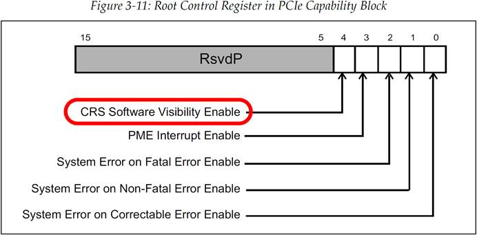

在PCIe中我们也面临着相同的问题,但是问题的过程有一点不同。首先,PCIe Function在临时无法响应配置访问时必须要给出一个完成包,这个完成包也要被置为指定的状态,这个状态为Configuration Request Retry Status(CRS,配置请求重试状态)。这个状态只有在响应配置请求的时候才是合法的,如果其他的请求收到了这个状态的完成包,则可能会认为数据包格式错误(Malformed Packet error)。这种状态的响应也只在复位后的1秒后有效,因为在1秒之后Function就被认为是可以正常响应配置请求了,如果1秒之后这个Function都还无法正常响应配置请求,那么就认为它已经损坏了。
除了系统复位之后的那一段时间之外,RC处理配置读请求的CRS(配置重试状态)完成包的方式不是通用的。在系统复位后的那一小段时间里,RC有两个可以进行的操作供选择,选择哪一种则取决于Root控制寄存器(Root Control Register)中CRS Software Visibility这一bit的值(如图 3‑11)。
图 3‑11 PCIe能力块中的Root控制寄存器
  • 如果这个bit被置为1,而且发出的请求是配置读请求,要读取Vendor ID寄存器的全部两个byte(枚举过程通过这样的操作来搜索发现一个Function是否存在),那么在接收到CRS完成包时RC需要给Host返回伪造的0001h作为读取的寄存器值,并将其他的所有字节都置为全1。这个Vendor ID并没有被任何真实的设备所使用,软件将把这个0001h的Vendor ID理解为访问这个设备可能需要很长的延迟。这个信息很有用,因为软件就可以选择去执行其他的任务,更充分的利用这段等待设备响应的时间,稍后再返回来查询这个设备。要进行这样子的操作,软件必须确保其在复位后对Function的第一次访问就是读取2 byteVendor ID的配置读访问。
  • 对于配置写访问或者是其他的配置读访问(并不是读2byte Vendor ID),RC必须自动地以一个新请求的形式对之前的配置请求进行重新下达。

  1. 软件继续进行深度优先的搜索(depth-first search),读取Bus 2—Device 0—Function 0的Vendor ID。在本例中(图 3‑13),Bus 2上的Device 0—Function 0是Bridge D。
  2. 读请求返回了一个有效的Vendor ID,表示Bus 2—Device 0—Function 0存在。
  3. 在Header寄存器中的Header Type字段的值为1(0000001b),这表示它是又一个PCI-to-PCI Bridge,且bit 7的值为0(Multifunction bit=0),表示这个Bridge D是一个单Function设备。
  4. 软件现在执行一系列的配置写操作来将这个Bridge D的总线号寄存器设置为如下值:
  • 主总线号寄存器(Primary Bus Number Register)=2
  • 次级总线号(Secondary Bus Number)=3
  • 从属总线号(Subordinate Bus Number)=255
  1. 继续进行深度优先的搜索(depth-first search),读取Bus 3—Device 0—Function 0的Vendor ID。在本例中(图 3‑13),Bus 2上的Device 0—Function 0是Bridge D。
  2. 返回了一个有效的Vendor ID,表示Bus 3—Device 0—Function 0存在。
  3. 这次有了不同,在Header寄存器中的Header Type字段的值为0(0000000b),这表示它是一个Endpoint Function(EP)。由于这个Function是一个EP而不是一个Bridge,它有一个Type 0 Header,且在这个EP之下就没有别的PCI兼容总线了(PCI-Compatible Bus)。这个EP的bit 7的值为1(Multifunction bit=1),表示这个EP是一个多Function设备。
  4. 枚举软件对Bus 3—Device 0上的全部可能的8个Function进行访问,访问它们各自的Vendor ID,然后软件确认除了Function 0之外只存在Function 1。Function 1也是一个EP(Type 0 Header),因此在这个设备(Bus 3—Device 0)之下并不存在一个附加的总线。
  5. 枚举软件继续在Bus 3上进行扫描,寻找Device 1到Device 31上有效的Function,然而并没有找到任何其他的Function。
  6. 枚举软件完成了寻找Bridge D之下所有Function的任务之后,就会更新Bridge D的一些信息,也就是将从属总线号从预留的255更新为真实值3。然后,枚举软件回到上一个总线层级(Bus 2),并继续在这个总线上扫描,寻找有效的Function。在本例中(图 3‑13),Bus 3上的Device 1—Function 0是Bridge E。
  7. 配置读请求返回了一个有效的Vendor ID,表示Bus 2—Device 1—Function 0存在。
  8. 在Header寄存器中的Header Type字段的值为1(0000001b),这表示它是又一个PCI-to-PCI Bridge,且bit 7的值为0(Multifunction bit=0),表示这个Bridge E是一个单Function设备。
  9. 软件现在执行一系列的配置写操作来将这个Bridge E的总线号寄存器设置为如下值:
  • 次级总线号(Secondary Bus Number)=4
  1. 软件继续进行深度优先的搜索(depth-first search),读取Bus 4—Device 0—Function 0的Vendor ID。
  2. 返回了一个有效的Vendor ID,表示Bus 4—Device 0—Function 0存在。
  3. 在Header寄存器中的Header Type字段的值为0(0000000b),这表示它是一个EP设备,且bit 7的值为0(Multifunction bit=0),表示这个设备是一个单Function设备。
  4. 枚举软件继续在Bus 4上进行扫描,寻找Device 1到Device 31上有效的Function,然而并没有找到任何其他的Function。
  5. 枚举软件已经到达了这个搜索分支的底部,因此它会更新当前总线之上相连的Bridge,在这里为Bridge E,将其从属总线号从预留的255更新为真实值4。然后,枚举软件回到上一个总线层级(Bus 2),并继续读取该总线上的下一个设备(Device 2)的Vendor ID。在本例中(图 3‑13),Bus 2上并没有实现Device 2到Device 31,因此枚举软件将不会发现Bus 2上还有其他的设备,仅有Device 0和Device 1。
  6. 枚举软件更新Bus 2之上相连的Bridge,在这里为Bridge C,将其从属总线号从预留的255更新为真实值4,并回到上一个总线层级(Bus 1),继续去读取该总线上的下一个设备(Device 1)的Vendor ID。在本例中(图 3‑13),Bus 1上并没有实现Device 1到Device 31,因此枚举软件将不会发现Bus 1上还有其他的设备,仅有Device 0。
  7. 枚举软件更新Bus 1之上相连的Bridge,在这里为Bridge A,将其从属总线号从预留的255更新为真实值4,并回到上一个总线层级(Bus 0),继续去读取该总线上的下一个设备(Device 1)的Vendor ID。在本例中(图 3‑13),Bus 0上的Device 1—Function 0是Bridge B。
  8. 如前面所述的相同的过程,枚举软件发现Bridge B,并执行一系列的配置写操作来将这个Bridge B的总线号寄存器设置为如下值:
  • 主总线号寄存器(Primary Bus Number Register)=0
  • 次级总线号(Secondary Bus Number)=5
  1. 然后枚举软件又在Bus 5上发现Bridge F,并执行一系列的配置写操作来将这个Bridge F的总线号寄存器设置为如下值:
  • 主总线号寄存器(Primary Bus Number Register)=5
  • 次级总线号(Secondary Bus Number)=6
  1. 接着枚举软件又在Bus 6上发现Bridge G,并执行一系列的配置写操作来将这个Bridge G的总线号寄存器设置为如下值:
  • 主总线号寄存器(Primary Bus Number Register)=6
  • 次级总线号(Secondary Bus Number)=7
  1. 当枚举软件继续在Bus 7上搜索,它发现了一个单Function的EP设备,Bus 7—Device 0—Function 0,因此将Bridge G的从属总线号更新为7。
  2. 枚举软件向上回到Bus 6继续进行搜索,然后它发现了Bridge H,并执行一系列的配置写操作来将这个Bridge H的总线号寄存器设置为如下值:
  • 次级总线号(Secondary Bus Number)=8
  1. 然后枚举软件又在Bus 8上发现Bridge J,并执行一系列的配置写操作来将这个Bridge J的总线号寄存器设置为如下值:
  • 主总线号寄存器(Primary Bus Number Register)=8
  • 次级总线号(Secondary Bus Number)=9
  1. Bus 9上的所有设备以及与它们相关的Function都已经全部被搜索完成,它们都不是Bridge,因此下方也就没有附加的总线,所以将Bridge H和Bridge J的从属总线号更新为9。
  2. 枚举软件向上回到Bus 6继续进行搜索,然后它发现了Bridge I,并执行一系列的配置写操作来将这个Bridge I的总线号寄存器设置为如下值:
  • 次级总线号(Secondary Bus Number)=10
  1. 当枚举软件继续在Bus 10上搜索,它发现了一个单Function的EP设备,Bus 10—Device 0—Function 0。
  2. 由于枚举软件已经到达了这个搜索分支的底部,这个底部是也是整个PCIe拓扑树状结构的底部,因此Bridge B、F、I的从属总线号会被更新为10,而Host/PCI Bridge也会将从属总线寄存器更新为这个数值。
每个Bridge中最终的主总线号、次级总线号和从属总线号可以参阅图 3‑9。

3.13     多RC枚举示例(Multi-Root Enumeration Example)
3.13.1    整体说明(General)
考虑如图 3‑14所示的多RC系统。在这个系统中,每个RC:
  • 实现了各自的配置地址端口(Configuration Address Port)和配置数据端口(Configuration Data Port),并且各个RC中的这些相应的端口的IO地址是相同的,比如RC 0和RC 1的配置地址端口的IO地址相同。
  • 都实现了增强型配置机制。
  • 都包含一个Host/PCI Bridge
  • 实现了各自的次级总线号寄存器和从属总线号寄存器,但是不同RC的这两个寄存器对于配置软件来说是不同的操作地址。
在图示中,每个RC都是一个芯片组成员,这其中的一个RC被设计为主RC,它的Bridge下方相连的总线为Bus 0,它被称为主RC(Primary Root Complex)。而另一个RC的Bridge下方相连的总线则是被暂时认为是Bus 255,它被称为次级RC(Secondary Root Complex)。
3.13.2    多RC枚举过程(Multi-Root Enumeration Process)
在对图 3‑14中左侧的树状结构进行枚举的过程中,次级RC的Host/PCI Bridge将会忽略所有的配置访问,因为所有的目标总线号中最大的也不会超过9。需要注意,虽然Bus 8被检测到了并且也被编了号,但是这条总线上并没有连接设备。一旦左侧树状结构的枚举过程完成,枚举软件就会进行如下的这些步骤来对次级RC进行枚举:
  1. 在本例中(图 3‑14),枚举软件将会把次级RC中Host/PCI Bridge的次级总线号和从属总线号都更改为64。(64和128这两个值在多RC系统中被经常用来作为起始总线地址,但是这只是软件的一个习惯,在PCI或者PCIe的协议规范中并没有对这种配置方式有硬性规定。比如在本例中即使给次级RC的起始总线地址设置为10,也不会引起任何错误。)
  2. 枚举软件开始在Bus 64上进行搜索,并发现了与RC下方端口相连的Bridge。
  3. 然后枚举软件执行一系列的配置写操作来将这个Bridge的总线号寄存器设置为如下值:
  • 主总线号寄存器(Primary Bus Number Register)=64
  • 次级总线号(Secondary Bus Number)=65
现在,这个Bridge就认为在它下方与它直接相连的总线编号为65(次级总线号=65),并且它下方最大的总线号为255(从属总线号=255)。
译注:这里原书有误,原书写其下方的最大总线号为65,但是应该是255,只不过之后这个号会被更新为65
  1. 枚举软件继续在Bus65上进行搜索,并发现了Device 0,且它仅有一个Function 0。进一步搜索的结果显示,在Bus 65上并没有其他的Device了,因此搜索过程返回到上一级总线。
  2. 枚举软件回到Bus 64继续进行,然而也没有发现任何其他的设备,因此就将Host/PCI Bridge的从属总线号更新为65。
  3. 这样就完成了次级RC的枚举过程。
图 3‑14多Root系统

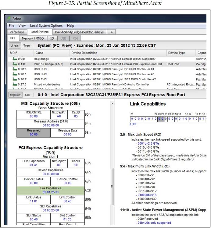

MindShare Arbor是一个计算机系统调试(Debug)、验证(Validation)、分析(Analysis)和学习的工具,它允许用户对任意的memory、IO或者配置空间的地址进行读取或者写入。读取这些地址返回回来的数据将以一个简洁明了且信息丰富的样式进行查看。
本书的作者决定不在某一个标志性的特定章节中对所有的配置寄存器都进行详细描述。相反地,各个寄存器将分散在全书中,在与它们各自相关的章节中进行详细讲述。
MindShare Arbor是一个很棒的参考学习工具,可以用它来代替书中没有的配置寄存器空间的专用描述章节。通过MindShare Arbor,我们可以快速的理解PCI、PCI-X以及PCI Express中实现的配置寄存器和结构。所有的寄存器和字段定义都是按照最新版本的PCI Express协议进行更新的。一些其他种类的结构(例如x86 MSRs、ACPI、USB、NVM Express)也可以在MindShare Arbor中进行查看(一些暂时没有的也会很快就可以支持查看)。
访问http://www.mindshare.com/arbor即可免费下载MindShare Arbor的试用版。
图 3‑15 MindShare Arbor的部分截图
3.14.2    MindShare Arbor功能列表
  • 包含PCIe 3.0协议中的所有配置寄存器的描述内容。
  • 可以扫描一个系统中所有PCI可见Function的配置空间,并以可读性极强的格式将每个寄存器的讲解都展示出来。
  • 可以直接访问任何的memory或者IO地址。
  • 可以写入任意的配置空间位置、memory地址或是IO地址。
  • 可以在一个已经解码的格式中查看标准或非标准的结构体
    • 解码信息可以给标准的PCI、PCI-X、PCI Express结构体进行解码。
    • 解码信息可以给一些基于x86的结构体和设备特别的寄存器进行解码。
  • 可以创建自己定义的基于XML的译码文件,来驱动Arbor的信息显示。
    • 可以创建译码文件,来对配置空间、内存地址空间和IO空间内的结构体进行译码。
  • 可以保存系统扫描的结果,并之后再在其他系统上查看这个结果。
    • 保存的系统扫描结果是基于XML的开源格式的文件。
  • 已经拥有或者即将拥有的新功能特性
    • 可以检查几次扫描结果之间的差异。
    • 可以为扫描中的违规或者非最佳的设置进行后期处理。
    • 可以支持脚本来达到自动化。
    • 可以对x86结构体进行译码(MSRs、paging、segmentation、interrupt tables等等)。
    • 可以对ACPI结构体进行译码。
    • 可以对USB结构体进行译码。
    • 可以对NVM Express结构体进行译码。
