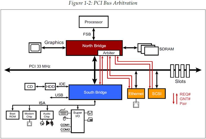

在PCI层次结构中,总线上的每个设备(device)可以包含多达8个功能(function),这些功能都共享该设备的总线接口,功能编号为0到7(一个仅具有单功能的设备通常将被分配功能号0)。每个功能都能作为总线上事务(transaction)的目标方,而且它们中的大多数还可以作为事务的发起方。这样的发起方(称为总线主设备)有一对针脚(REQ#与GNT#,符号#表示他们为低有效信号),这一对信号用来处理共享PCI总线时的仲裁。如图 1‑2所示,请求信号(REQ#)有效时表示主设备需要使用总线,并将此信息告知总线仲裁器来与此时所有的其他请求一起进行评估仲裁,最终将得出下一时刻由哪一个设备来占用PCI总线。仲裁器通常位于桥(bridge)中,桥是一种在层次结构中位于总线之上的结构,它可以接收总线上所有事务发起方(总线主设备)所发出的仲裁请求。仲裁器将决定谁下一个占用总线,并将这个设备的Grant(GNT#)置为有效(asserts the Grant pin for that device)。根据协议,只要总线上的上一个事务结束且总线进入空闲状态时,对于任意设备,只要在此时看到自己的GNT#信号被置为有效,那么就可以认为它是下一个占用总线的主设备,它就可以开始发起它的事务。
图 1‑2 PCI总线仲裁

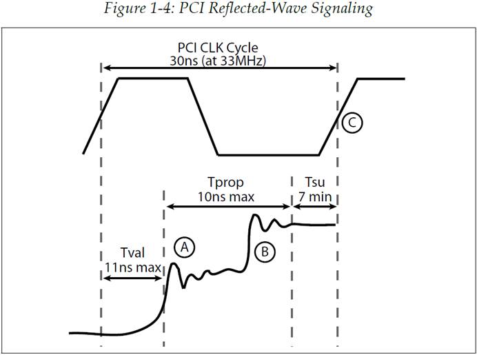

PCI体系结构支持每路总线上最多挂载32个设备,但是由于实际的电气上限要小得多,在33MHz的基频下大约可以支持10到12个电气负载。出现这种现象是由于总线使用了一种技术称为“反射波信号传输”,该技术可以降低总线上的功率损耗(如图 1‑4)。在这个模型中,设备通过实现弱传输缓冲buffer(weak transmit buffer)来达到节省成本与功耗的目的,这种方法可以仅需一半的驱动电压即可完成信号电平的翻转。信号的入射波沿着传输线传输下去,直到到达传输线的末端。按照设计,传输线的末端没有终结电阻(termination)吸收回波,所以信号传输并没有就此中止,波阵面(wavefront)在遭遇传输线末端的无穷大阻抗后会被反射回来。这种反射自然是具有叠加性的,当信号返回发射方时,它会与入射信号叠加使信号增加到全电压电平。当这样的反射信号到达初始的buffer时,buffer驱动器的低输出阻抗会中止这个信号的传输以及停止其继续反射。因此,从buffer发出一个信号一直到接收方检测到有效的信号所花费的时间,就等于信号沿线路传输的时间加上反射回来的延迟时间和建立时间。所有这些都必须小于一个时钟周期。
图 1‑4 PCI的反射波信号传输
当走线长度和总线上的电气负载数量增加时,信号往返所需要的时间也增加。一个33MHz的PCI总线只能满足最多10-12个电气负载的信号时序要求。一个电气负载指的是系统板上安装的一个设备,但是实际上一个插了板卡的连接器插槽被算作两个电气负载。因此,如表 1‑1所示的那样,一个33MHz的PCI总线最多只能支持至多4个或者5个插入板卡型设备,否则将无法保证可靠性。

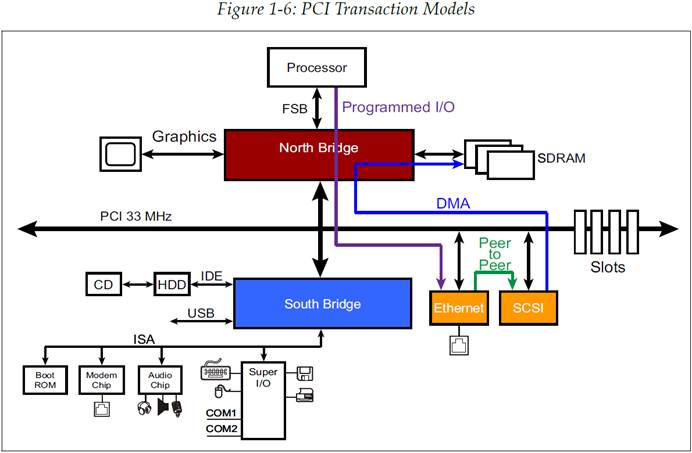

PCI同先前的总线模型一样,在数据传输上使用三种模型:Programmed I/O(PIO)、Peer-to-peer、以及DMA。这些模型的图解如图 1‑6所示,接下来的几个小节将对它们进行描述。
1.4.1.1   Programmed I/O(PIO)
PIO在早期PC中被广泛使用,因为设计者不愿意增加设备中由于事务管理逻辑而带来的成本开销,以及额外增加的复杂度。在当时,处理器比任何其他设备工作的都要快,所以在这个模型中,处理器包揽了所有的工作。举例来说,当一个PCI设备向CPU发出中断,并表示它需要向memory中放入数据,则由CPU最终将数据从PCI设备中读出并放入一个内部寄存器中,然后再将这个内部寄存器的值复制进memory中。反之,如果数据要从memory移动到PCI设备中,那么软件会指示CPU将memory中的数据读出至内部寄存器中,然后再将内部寄存器的值写入到PCI设备中去。
这样的操作流程虽然可行,但是效率却比较低,其主要有两个原因。第一个原因,每一次数据传输都需要CPU开销两个总线周期。第二个原因,在数据传输过程中CPU都要忙于数据传输而不能做其他更有意义的任务。在早期,这是一种最快速的传输方式,而且单任务处理器也没有其他的任务要做。然而这种低效的方式显然不适用于更为先进的系统中,因此这种方式已不再是数据传输的常用方式,取而代之首选方法的是下一节将讲述的DMA方法。然而为了使软件与设备交互,Programmed IO仍然是一种必要的事务模型。
图 1‑6 PCI事务模型
1.4.1.2   Direct Memory Access(DMA)
在传输数据的方法上,一种更为高效的方式叫做 DMA(Direct Memory Access,直接内存访问)。在这个模型中有另一种设备称为DMA Engine,由它来代表处理器来负责掌握从 memory 向外设进行数据传输的各种细节操作,这就将这个繁琐的任务从CPU中卸载了下来。一旦CPU将起始地址(starting address)和数据字节总量(byte count)写入DMA Engine,DMA Engine将会自动处理总线协议与地址序列。这不涉及 PCI 外设的任何更改,并允许其自身保持低成本设计。后来,经过集成性改进,外设自身可以集成入这种DMA功能,这样它们就不再需要一个外部的DMA Engine。这些设备有能力处理自己发起的总线传输,我们将它们称为总线主设备(Bus Master device)。
图 1‑3 就是一个PCI总线上的总线主设备正在进行事务的过程。北桥可以对地址进行译码,以此来识别自己是否是这个事务的Target,比如北桥译码后发现地址与自己相匹配则认为自己是这个事务的Target。在总线周期中的数据传输阶段,数据在总线主设备与北桥之间传输,北桥即是数据传输的Target。北桥继而根据请求的事务内容,发起 DRAM 读写操作,与系统内存进行数据通信。在数据传输完成后,PCI外设可以产生一个中断来通知系统。DMA提升了数据传输效率,因为这种方式在搬移数据时不需要CPU的参与,那么对于CPU来说,只需要一个总线周期的开销,将起始地址和总数据量写入DMA Engine,即可完成高效的数据块搬移(move a block of data)。
1.4.1.3   Peer-to-Peer(点对点)
如果一个设备能够作为总线主设备,那么它就提供了一个有趣的作用。一个PCI总线Master可以发起针对其他PCI设备的数据传输,而对于PCI总线自身来说这整个事务都是在本地进行的,并未引入任何其他系统资源。因为这个事务是在总线上的两个设备之间进行的,且这两个设备被认为是总线中两个对等的节点,因此这个事务被称作一个“点对点”的事务。显然,这种事务非常高效,因为系统中其余的部分仍然可以自由的完成其他的任务。然而,在实际场景中点对点事务很少被使用,这是因为Initiator和Target通常不会使用相同的数据格式,除非二者都是由一个供应商制造的。因此,数据一般必须要首先发送到memory,在那里由CPU在数据传输到Target之前,对其进行格式转换,而这就阻碍并破坏了点对点传输的设计目标。

由图 1‑2 可知,当今的PCI设备基本都能作为总线主设备(Bus Master device),所以它们都可以进行DMA与peer-to-peer的数据传输。在像PCI这种共享总线的体系结构中,各设备需要轮流占用总线,因此当一个设备想要发起事务时必须首先向总线仲裁器请求总线所有权(ownership)。仲裁器将查看当前所有的请求,并使用一些特定的仲裁实现算法来决定哪个Master可以下一个占用总线。PCI协议规范并没有描述这个仲裁算法,但是有声明这个仲裁必须是“公平”的,不得在访问中差别对待任何一个设备。
仲裁器可以在上一个占用总线的Master还正在进行数据传输时就决定出下一个占用总线的设备,这样总线上就不需要引入额外的时延来对下一个总线所有者进行排序。因此,总线仲裁器的仲裁作用发挥在“幕后”,被称为“隐藏”的总线仲裁,这是一种对早期总线协议的改进。

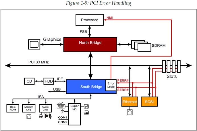

可选地,PCI设备可以在事务进行期间,检测并报告接收地址或者数据信号中的奇偶校验错误。在事务进行期间,PCI对总线上大部分信号进行奇偶校验,并通过PAR信号表示计算的偶校验位结果。如果传输的数据或者地址信息中为逻辑电平1的比特数量是奇数,那么就将PAR信号置为1,以此来使得“电平1”的比特数量为偶数个。Target设备在接收到数据或地址时将会进行校验检查错误。奇偶校验(在这里为偶校验)的方法仅在有奇数个信号出错时才能检测到。如果设备检测到数据的奇偶校验错误,它将把PERR#(parity error)置为有效。这有可能是一个可以恢复的错误,因为例如对于memory读取来说,只需要再次发起相同的事务就可以解决问题。然而,PCI自身并不包含任何的自动的或是基于硬件的错误恢复机制,因此软件将完全负责去进行错误处理。
图 1‑9 PCI错误处理
然而,上面所说的是数据出错的情况,若地址校验出错则情况不同。在图 1‑9的例子中,地址信息损坏,这导致一个Target匹配上了这个错误的地址。我们无法得知损坏的地址信息变成了什么,也无法得知总线上哪个设备匹配上了这个错误的地址,所以对于这种情况就不存在能够简单进行错误恢复的方法。因此,这种类型的错误将会导致SERR#(system error)被置为有效,之后系统通常会调用错误处理程序。在老式机器中,为了预防引起更进一步的错误,将会强行让系统停止工作,从而导致出现“蓝屏死机”。

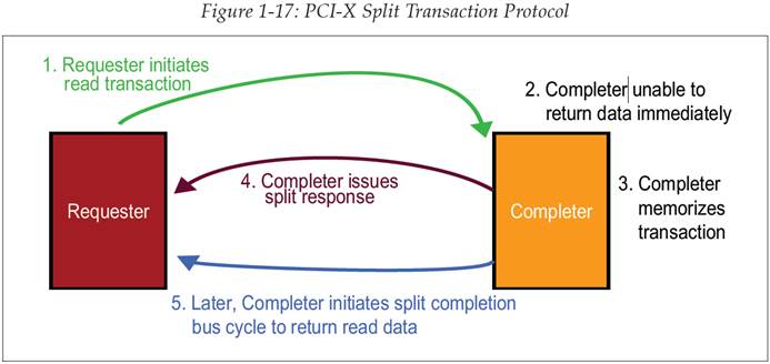

在传统的PCI读事务中,总线Master向总线上某个设备发起读取。如前面的内容所述,若Target设备未准备好,无法完成事务,那么它既可以选择在获取数据的同时让总线保持等待态,也可以发起Retry来推迟事务。
PCI-X则不同,它使用拆分事务的方法来处理这些情况,如图 1‑17所示。
图 1‑17 PCI-X 拆分事务处理协议
为了方便描述追踪每个设备正在做什么,我们现在将例子中发起读取操作的一方称为Requester(请求方),将完成读取请求提供数据的一方称为Completer(完成方)。如果Completer无法马上对请求做出相应的服务,它将把这个事务的相关信息存储起来(地址、事务类型、总数据量、Requester ID),并发出拆分响应信号。这就告诉Requester可以将这个事务先放置在队列中,并结束当前的总线时序周期,释放总线使之回到空闲状态。这样,在Completer等待所请求的数据这段时间里,总线上可以执行其他的事务。Requester在这段时间里也可以自由的做其他事情,比如发起另一个请求,甚至是向此前的那个Completer发起请求都可以。一旦Completer收集到了所请求的数据,它将会申请总线占用仲裁,当获取到总线的使用权后,它将发起一个拆分完成(Split Completion)来返回此前Requester所请求的数据。Requester将会响应并参与拆分完成这个事务的总线时序周期,在这个过程中接收来自Completer的数据。对于系统来说,拆分完成事务其实与写事务非常相似。这种拆分事务模型(Split Transaction Model)的可行性在于,在请求发起时就通过属性阶段(Attribute Phase)指出了总共需要传输多少数据,并且也告诉了Completer是谁发起了这个请求(通过提供Requester自己的Busevice:Function号码),这使得Completer在发起拆分完成事务时能够找到正确的目标。
对于上述的整个数据传输过程来说,需要通过两个总线事务来完成,但是读请求和拆分完成这两个事务之间的这段时间里,总线是可以执行其他任务的。Requester不需要重复的轮询设备来检查数据是否已经准备好。Completer只需要简单的申请总线占用仲裁,然后在能使用总线时将被请求的数据返回给Requester即可。就总线利用率而言,这样的操作流程使得事务模型更加高效。
到目前为止,对PCI-X所做的这些协议增强改进使得PCI-X的传输效率提高至约85%,而使用标准PCI协议则为50%-60%。

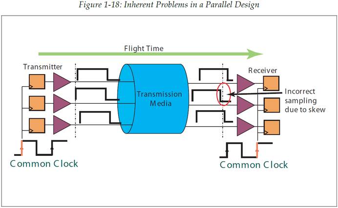

当尝试将PCI这样的总线升级到更高的速率时,一个问题变得越来越明显,那就是并行总线设计存在一些固有的先天局限。图 1‑18可以有助于理解这个问题。这些设计通常使用公共时钟(common clock)或者是分布式时钟(distributed clock),其中,发送方在公共时钟的某一个时钟沿将数据输出,然后接收方在公共时钟的下一个时钟沿将数据锁存,也就是说用于传输的时间预算长度就是一个时钟周期。
图 1‑18并行设计的固有问题
需要注意的第一个问题是信号歪斜(signal skew)。当数据的多个bit在同一时刻被发出,他们所经历的延时会存在轻微的差别,这使得他们到达接收方的时刻也会存在轻微的差别。如果某些原因造成这种差别过大,那么就会出现图中所示的信号采样错误的问题。第二个问题是多个设备间的时钟歪斜问题。公共时钟到达各个设备的时间点并不是十分精确一致的,这也会大大的压缩了用于传输信号的时间预算长度。最后,第三个问题与一个信号从发送方传输到接收方所需要的时间有关,我们称这个时间为渡越时间(flight time)。时钟周期或是传输时间预算必须要大于信号渡越时间。为了确保满足这样的条件,PCB硬件板级设计需要让信号走线尽可能短,以此来让信号传输时延小于时钟周期。在许多电路板设计中,这种短信号走线的设计并不现实。
尽管存在这些自身局限,但是为了更进一步提升性能,还是有几项技术可以使用的。首先,可以对现有的协议进行简化而提高效率。第二,可以将总线模型更改为源同步时钟模型(source synchronous clocking model),在这种时钟模型中,总线信号和时钟(strobe选通脉冲)被驱动后将经历相同的传输延迟到达接收端(这里可以对比一下common clock与其的区别)。这种方法被PCI-X 2.0所采用。
