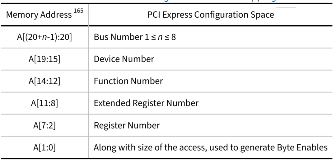

下图是Bus Number, Device Number和Function Number在ECAM address中的分布。
BDF地址结构
Memory Address 位 PCI Express配置空间对应字段
A[(20+n-1):20] Bus Number (1≤n≤8)
A[19:15] Device Number
A[14:12] Function Number
A[11:8] Extended Register Number
A[7:2] Register Number
A[1:0] 与访问大小一起用于生成字节使能
3. 总线号 (Bus Number / Bus ID)
  • 定义: 总线号用于标识PCIe拓扑结构中的一个逻辑总线段。
  • 范围: 8位,范围从0到255,如上图所示。

  • 范围: 5位,范围从0到31。这意味着每条PCIe总线上最多可以连接32个设备,如上图所示。

  • 范围: 3位,范围从0到7。这意味着一个物理设备最多可以包含8个独立的功能,如上图所示。

这么多PCIe device,每个有4KB的configuration space,那么它们总共要占用多少的memory空间呢?我们来算一下。
如下图,每个PCIe体系总线系统最多又支持256个子总线(8位Bus number),每一条PCI总线最多支持32个设备(5位Device number),每一个PCI设备最多支持8种功能(3位Function number),那么总的最大可能的size是:
4K Bytes/function × 8 functions/device × 32 devices/bus × 256 buses/system = 256MB
总共占用256MB的memory空间。
ECAM地址计算
