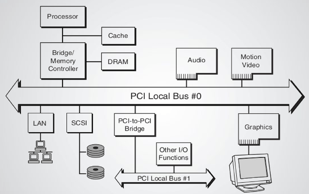

PCI总线的拓扑结构
PCI采用的是总线型拓扑结构,所有的devices都挂载在同一个PCI总线上,大家争夺资源、相互内耗、卷得太厉害了。
PCI总线拓扑结构

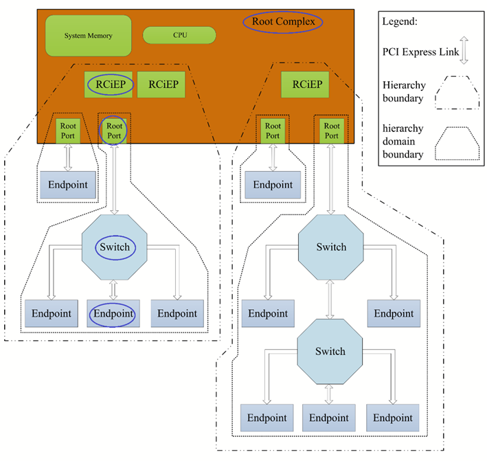

PCIe总线的拓扑结构呈树状。下图是从PCIe标准的文档里截取的PCIe拓扑结构图。把它倒过来看就像一棵树。Root port是树根,树根(Root port)通过躯干(PCIe link)向外延伸,躯干(PCIe link)的终点是Endpoint。一条链路只能挂载一个Endpoint设备,要想在一个链路上挂载多个设备必须通过PCIe switch扩展。
PCIe标准拓扑结构

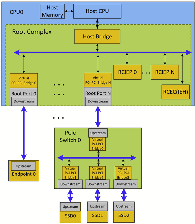

我们再次利用上一篇文章的图片,将PCI device的内部组件都展现出来。其中蓝色箭头表示PCIe Bus,每一个蓝色箭头都有一个唯一的PCIe Bus Number;黄色矩形表示PCIe Device,每个PCIe device都有自己的Device ID,Function ID和独立的配置空间;绿色虚线矩形表示Root Port,它集成在CPU内部,看不见摸不着,比较虚幻。绿色实线矩形表示PCIe switch它是一个独立于CPU的芯片,是一个可以看得见摸得着的实体。
PCIe详细拓扑结构
在这棵倒立的树中,root port是树根的话,那么PCIe switch可以看作是下一级的子树根。PCIe switch有一个上游端口连接到CPU的root port;PCIe switch有若干个下游端口,这样通过不止一个下游端口从而达到了拓展PCIe总线下挂载PCIe endpoint数量的目的。
CPU是公司的CEO,Root Port是CEO的秘书办。CEO想要下面的人干点事情,都交由秘书办去安排协调。Root Port可以直接挂载Endpoint,也可以挂载Switch。对每个Switch来说,它下面的downstream port上的device,都是归它全权负责管理:upstream下来的data,它需要判断数据是传给它下面哪个设备(这就是路由),然后向下进行转发;downstream下挂载设备向Root Complex传输数据,也要通过Switch代为转发的。
