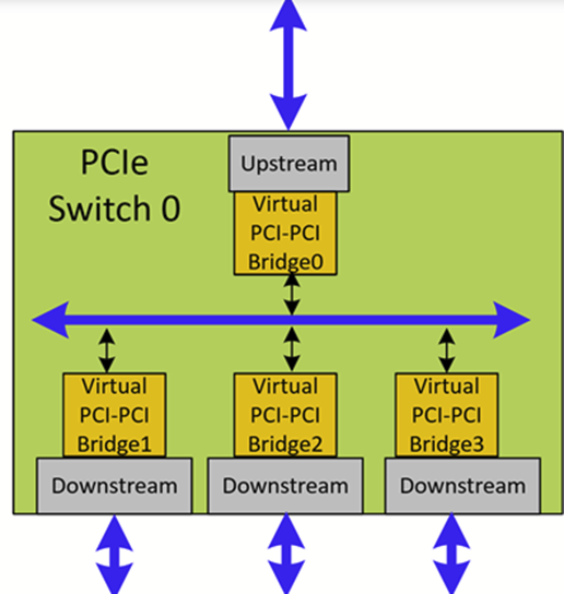

2. PCIe Switch的内部组件
PCIe交换机(PCIe Switch)是扩展PCIe总线拓扑的关键组件。它通过其上游端口(down stream port)和下游端口(downstream port)来管理和路由数据流量。
它欺上瞒下(承上启下),与Root complex联系时,它俯耳倾听,拥有upstream port(可以向上递交报告)的权利;与Endpoint联系时,它趾高气扬,拥有down stream port(可以向下传达命令)的权利。PCIe Switch角色转换非常丝滑。
如下图所示,这个PCIe Switch拥有一个upstream port和三个downstream port,每个PCIe port都和一个Virtual PCI-PCI bridge相连。
PCIe Switch内部结构
PCIe Switch是唯一一个既有upstream port又有downstream port的PCI device。和Root Complex一样,每个"虚拟PCI-PCI桥"下面有个独立的PCIe Bus,图中每一个蓝色的箭头代表一个PCIe Bus,拥有唯一的PCIe Bus number。
PCIe交换机的上游端口是其连接到PCIe层次结构中更高级别(即更靠近根联合体Root Complex)的那个端口。一个PCIe交换机通常只有一个上游端口,Multi-Host mode可以有两个upstream port。
PCIe交换机的下游端口是其连接到PCIe层次结构中更低级别(即更远离根联合体)的那些端口。一个PCIe交换机通常有多个下游端口,这使得它能够连接多个设备或进一步扩展PCIe总线数量。

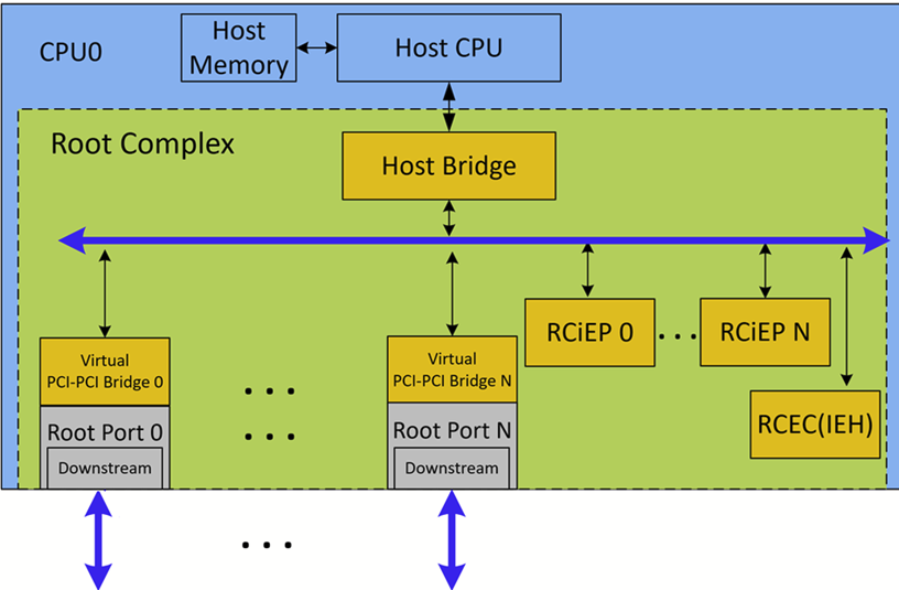

3. CPU Root Complex的内部组件
我们再回过头来看看CPU root complex的内部组件。它作为总公司CEO的秘书办是最复杂的,通常它里面含有(一个Host Bridge,若干个Virtual PCI-PCI bridge,若干个RCiEP,至少一个Root Ports,若干个Root Complex Integrated Endpoint,若干个Root Complex Event Collector(RCEC))。
Host Bridge、Virtual PCI-PCI bridge、RCiEP和Root Ports在上一篇文章中介绍过,Root Complex Event Collector和非透明桥(Non-Transparent Bridge)没有介绍过,我们将它们补上。
CPU Root Complex内部结构
上图中Host CPU直接与Host Bridge相连,Host Bridge向下分别和两个Root Complex Integrated Endpoint(RCiEP)、一个Root Complex Event Collector(RCEC)、N个Virtual PCI-PCI bridge相连。每个"虚拟PCI-PCI桥"下面有个独立的PCIe Bus,图中每一个蓝色的箭头代表一个PCIe Bus,拥有唯一的PCIe Bus number。
Root Complex Event Collector:RCEC
Root Complex Event Collector:RCEC相当于Root Complex情报机构,也是一个Root Complex的内部PCIe device。它的主要作用是收集和处理来自PCIe层次结构中特定设备(特别是根联合体集成终端设备,Root Complex Integrated Endpoints, RCiEPs)的各种事件消息,并将其报告给系统软件(如操作系统或固件)。
RCEC是专门为支持RCiEPs而设计的。RCiEPs是直接集成在根联合体内部的PCIe终端设备(例如某些CPU内部的集成显卡或存储控制器)
RCEC在PCIe规范中是一个可选组件。在某些平台中,可能存在硬件执行类似功能但对操作系统不可见的情况,或者通过ACPI平台错误接口(APEI)等其他机制来报告错误。但在支持RCEC的系统中,它提供了一个标准化的接口来处理这些重要的系统事件。
Intel将RCEC集成在IEH(Integrated Error Handler)里。

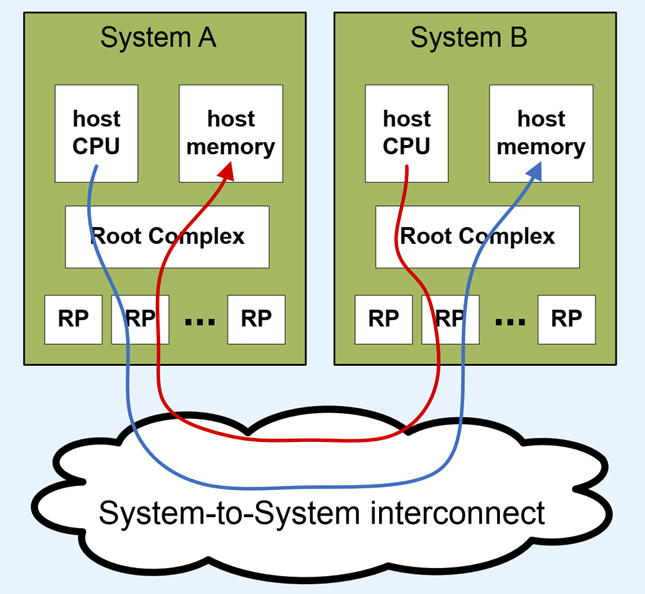

两个集团公司(两个不同的PCIe体系Hierarchy)之间有可能建立长期的战略合作伙伴关系,它们之间需要经常的大规模的业务往来(数据交换),两个集团公司可以各自指派一个代表,我们称之为Contact Windows(即PCIe Bridge)。如果有任何的业务往来(数据交换),由这两名Contact Windows(即PCIe Bridge)直接联系处理。
例如下图中一个CPU系统和另一个CPU系统通过Root port的PCIe Bridge互联。
非透明桥连接示例1
例如下图中一个CPU系统和另一个CPU系统通过PCIe Switch的Non-transparent Bridge互联。
非透明桥连接示例2
这两名Contact Windows(PCIe Bridge)只负责交换信息,关于公司内部的运营情况和数据那是机密,大家相互之间都守口如瓶。两个PCIe体系memory space和configuration space等信息都相互屏蔽,它们都工作在非透明模式(黑盒模式)。我们称之为非透明桥(Non-Transparent Bridge, NTB)。
非透明桥是一种特殊的PCIe桥接器,它不将两个连接的总线域合并到一个统一的地址空间中,而是将它们视为两个独立的地址域。PCI Express非透明桥接器(NTB)起到了桥梁的作用,能够实现两个PCI Express体系(例如本地系统和远程系统)之间的高性能、低延迟通信。
NTB允许本地处理器独立配置和控制本地系统,并将本地主机内存域与远程主机内存域隔离开来,同时实现两个域之间的状态和数据交换。本地处理器会将NTB视为根复杂集成端点(RCiEP)来进行识别。

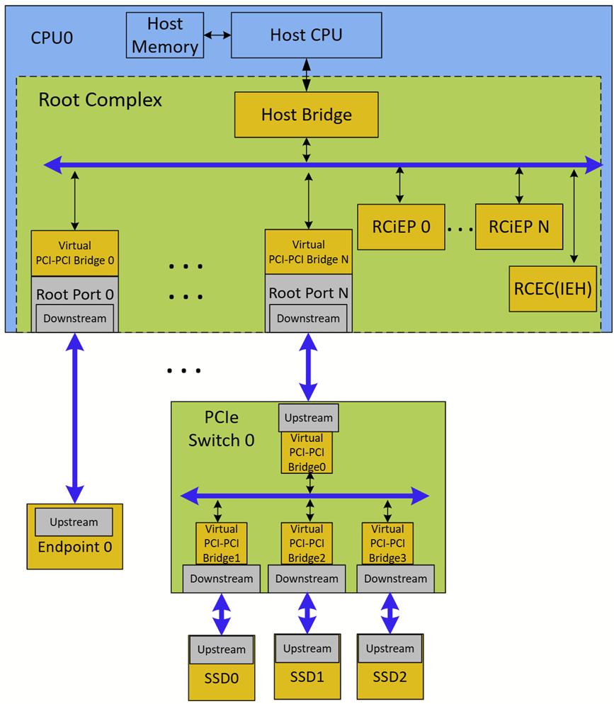

6. 大团圆
前面我们分别将Root Complex、Switch和Endpoint掰开了,揉碎了讲解了一遍。中秋马上就要到了,是时候让它们团聚了。
PCIe完整拓扑结构
上图是将它们合并到一起的样子(敲黑板:这张图在以后的很多章节中都会用到。)。黄色的组件是拥有PCIe配置空间的device。PCIe switch下面挂载着三个NVMe SSD。下一章我们将以这张图为中心介绍PCIe总线的拓扑结构(Topology)。
