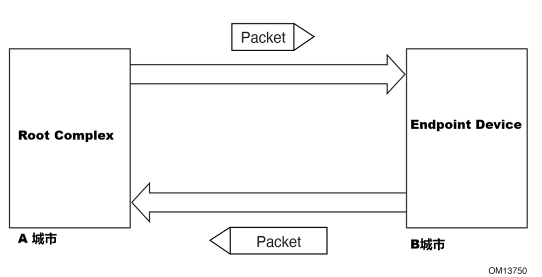

2. PCIe链路
双单工模式
如上图,位于A城市的总公司Root complex与位于B城市的子公司Endpoint device之间有两个单向高速铁路轨道。从A到B和从B到B分别有两个方向的高速铁路通道,我们称之为Lane。这些通道只能单方向的传输数据,不同方向的通道可以在同一时间工作,这就是PCIe标准所说的双单工模式dual-simplex。
信号速率(Data Rate)
初始化后,每条链路必须仅在所支持的信号速率中之一进行运行(木桶原理,取Root Port和Endpoint两者最小的那个速率)。对于PCIe技术,其定义的原始信号速率,是Gigabits/second/Lane/direction,就是单根lane、一个方向、每秒的速率。

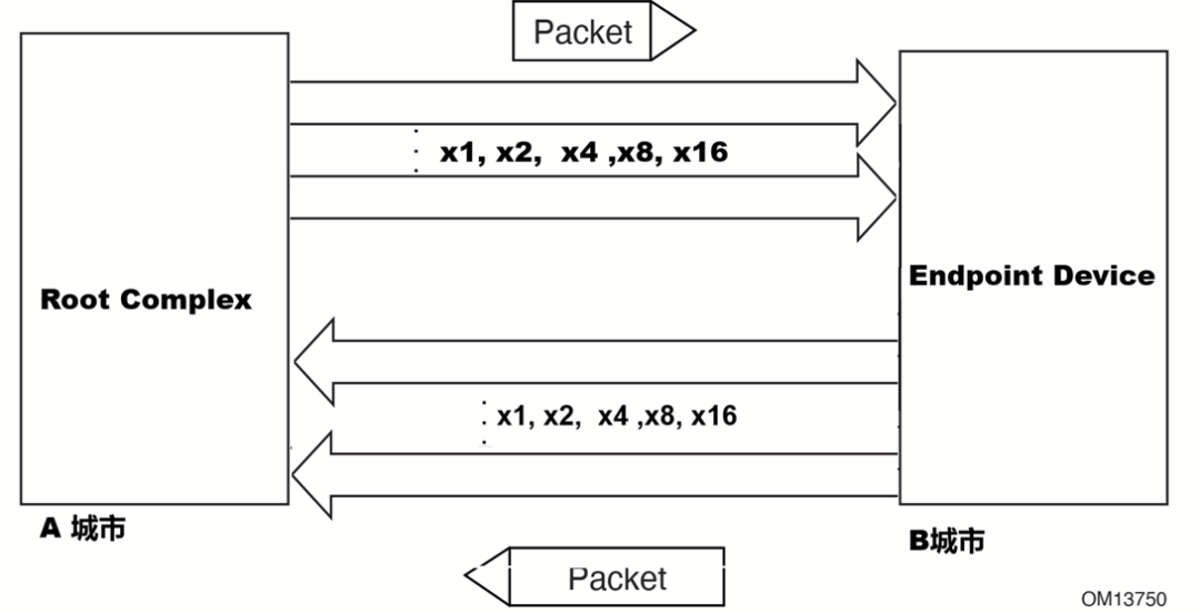

通道的宽度(Lane Width)
从root complex到Endpoint device之间的通道,我们称之为TX transmitting通道Lane。从Endpoint device到root complex之间的通道,我们称之为RX Receiving通道Lane。
由于有些设备之间数据传输比较繁忙,所以单个通道不能满足要求,就会组建x2,x4,x8,x16的通道Lane,如下图所示。这就像我们增加两个城市之间并行铁路轨道的数量,如下图所示。
多通道PCIe链路
对称性(Symmetry)
每条链路在每个方向上都必须支持相等数量的通道,即,一条x16的链路意味着每个方向上有16对差分信号,且速率一样。

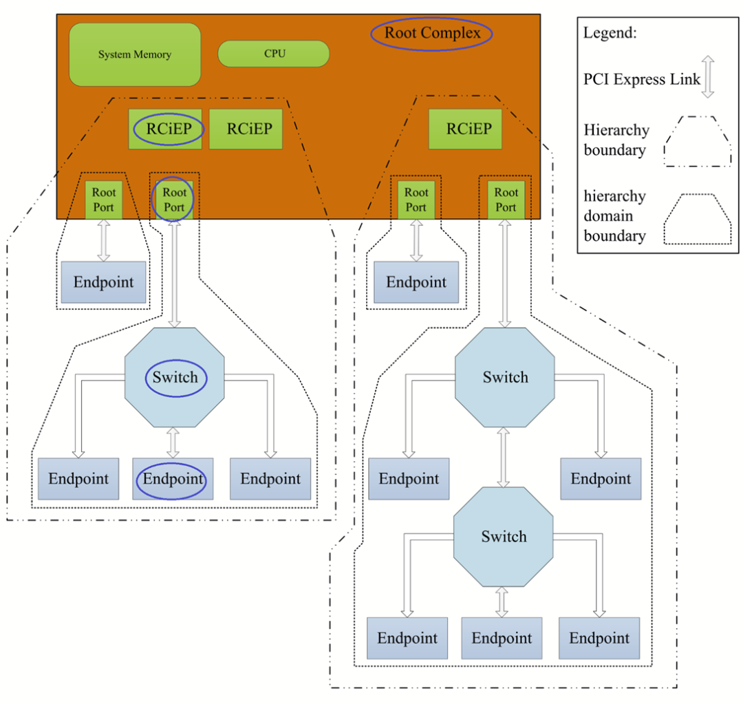

4. PCIe设备种类
下图是一个典型的PCIe体系的topology,图中有以下三类PCIe设备:位于CPU的PCIe Root Complex(包含Host Bridge, RCiEP和Root Port),PCIe Endpoint设备和PCIe Switch。
PCIe拓扑结构
Root Complex
PCIe Root Complex(根联合体),包含一个Host Bridge,若干个RCiEP和若干个Root Port,它就相当于常年驻守在总公司的CEO的秘书团队,它是连接(CPU)和公司核心记忆库(内存)与整个PCIe高速公路系统(PCIe交换结构)的关键桥梁。
CEO的秘书团队(Root Complex)非常庞大,Host Bridge相当于CEO秘书团队(Root Complex)的秘书长,它向上连接CPU,向下连接Root Port和RCiEP,常驻总公司,非常忙碌,一般不需要出差。
Root Port是相当于CEO秘书团队形象大使,是Endpoint(子公司)的contact window,一个Root Port负责1/2/4/8个Endpoint(子公司)不等。所有和Endpoint的事务由它全权负责直接处理,经常派小弟(数据包packet)到对应的下属子公司(Endpoint)出差视察。
RCiEP全名Root Port Integrated Endpoint,就是集成在Root Complex内部的片上外设或功能模块Endpoint,作为标准的PCIe Endpoint设备呈现给系统。这意味着,即使这些功能并非独立的物理PCIe卡,操作系统和CPU也能通过PCIe总线机制来发现、配置和管理它们。它就相当于秘书(Root Complex)办公室打扫卫生的,只负责总公司本地事务,一辈子不用出差。
Root Complex通常集成在CPU内部或芯片组中,它的主要作用是作为CPU和内存子系统与PCIe设备之间的接口和管理者。
以下是PCIe Root Complex的具体作用:(这些作用我们会在后续章节中逐一介绍)
  • 连接CPU与PCIe endpoint
  • 设备管理与配置:包括发现与枚举、资源分配、链路管理
  • 数据传输协调
  • 配置表管理
  • 多端口支持
  • 错误与电源管理
简而言之,Root Complex是PCIe架构中的"指挥中心",它协调CPU与所有PCIe设备之间的通信,管理设备的连接、配置和数据流,是现代计算机系统高效运行不可或缺的核心组件。
