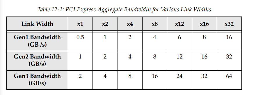

将 PCIe 协议升级到 Gen3 的主要动机是为了将带宽提高一倍,如第 408 页的表 12-1 所示。实现这一点的直接方法是简单地将信号速率从 5GT/s 增加到 10Gb/s,但这样做有几个问题:
• 更高的频率会消耗更多的功率,由于需要复杂的调节逻辑(均衡, equalization)来维持更高速度下的信号完整性,这一问题变得更加严重。事实上,在 PCISIG 的文献中提到,均衡逻辑的高功率需求是保持尽可能低的频率的一个重要动机。
• 一些电路板材料在较高频率下会出现明显的信号衰减。这个问题可以通过采用更好的材料和投入更多设计精力来克服,但会增加成本和开发时间。由于 PCIe 的设计目的是为各类系统所采用,所以目标是 PCIe 在低成本设计中也能够良好运行。
• 同样,允许新设计使用现有的基础设施(例如电路板和连接器),可以最大限度地减少电路板设计工作和成本。使用更高的频率会使其变得更加困难,因为必须调整走线长度和其他参数以支持新的时序需求,这使得高频率方案变得不那么理想。
表 12-1 不同链路位宽下的 PCIe 带宽一览

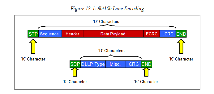

为了说明这两种编码的区别,首先考虑图 12-1,它展示了 8b/10b 编码模式下数据包的一般结构。图中的箭头强调了代表 8b/10b 数据包帧符号的控制(K)字符。接收端通过识别这些控制字符,知道预期接收的数据包类型。请参阅第 380 页的“8b/10b 编码” 节,了解这种编码方案的优势。
image-20221001235640837
图 12-1 8b/10b 通道编码方式

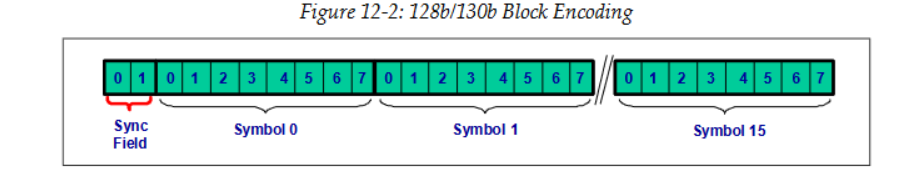

相比之下,第 410 页的图 12-2 展示了 128b/130b 的编码方式。这种编码不影响正在传输的字节,而是将字符分组为 16 个字节的块,每个块的开头有一个 2 比特的同步字段。2 比特同步字段表示该块是否包括数据(10b)或有序集(01b)。因此,同步字段用于向接收端表明数据流的开端以及预期的数据流类型。与 8b/10b 版本类似,有序集必须在所有通道上被同时传输。这要求所有通道之间能够正确地同步,这也是训练过程的一部分(见第 438 页“实现块对齐”)。
image-20221002123110796
图 12-2 128b/130b 块编码方式

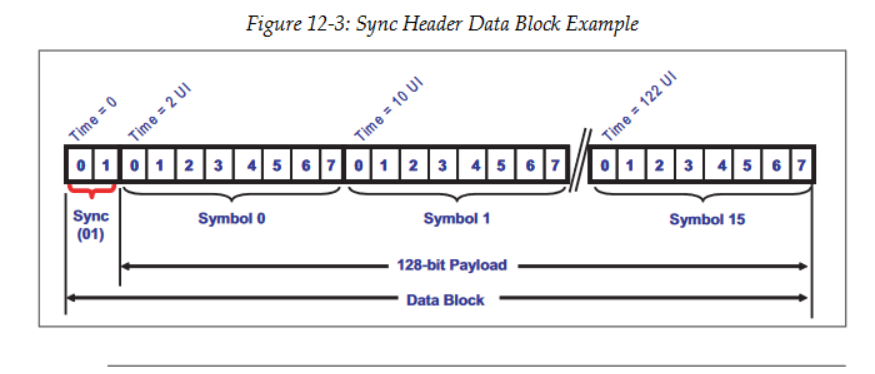

为了说明块(Blocks)的应用方式,请看第 411 页的图 12-3,其中展示了一个单通道数据块。首先是两个同步头(Sync Header)位,后面是 16 个字节(128 位)的信息,共 130 个传输位。同步头简单地定义了正在发送的是一个数据块 (10b) 还是一个有序集 (01b)。你可能已经注意到图 12-3 中的数据块的同步头值是 01b,而不是上面提到的 10b 值。这是因为在链路上传输数据块时,首先发送同步头的最低有效位(LSB)。请注意,同步头后面的符号也会先以最低有效位发送。
image-20221002124157089
图 12-3 同步头与数据块示例

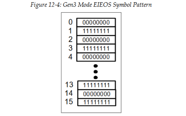

与先前版本的实现方式一样,Gen3 首先进行位锁定(Bit Lock),然后尝试建立块对齐锁定(Block Alignment Lock)。这需要接收端找到划分块边界的同步头。发送端通过发送由 00h 和 FFh 字节交替组成的,RX 可识别的 EIEOS 符号集(pattern)建立块边界,如图 12-4 所示。因此,EIEOS 已经不只是用于表示退出电气空闲,还扩展应用于建立块对齐的同步机制。请注意,同步头位紧接在 EIEOS 之前和之后(图 12-4 中未显示)。关于这个过程的细节,请参见第 438 页的“实现块对齐”。
image-20221002125046002
图 12-4 Gen3 EIEOS 符号集

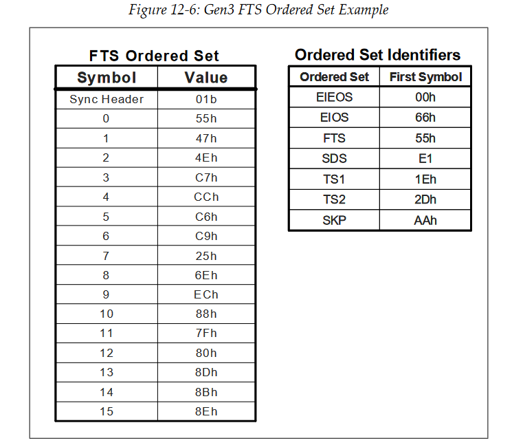

为了给读者一个有序集结构的示例,图 12-6 展示了 8.0GT/s 速率下 FTS 有序集的组成,只能通过同步头才能把它识别为有序集,并通过该块中的第一个符号(Symbol)识别为 FTS 类型。图的右侧列出了有序集标识符(每个有序集的第一个符号),用于识别当前正在传输的有序集的类型。
image-20221002135421937
图 12-6 Gen3 FTS 有序集示例

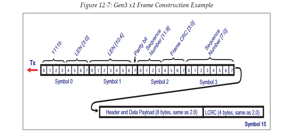

图 12-7 提供了一个由单通道 TLP 传输组成的数据块的示例。
image-20221002145221015
图 12-7 Gen3x1 帧结构示意图

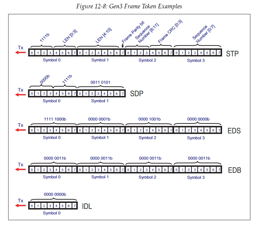

12.2.5.1 帧标记
该规范定义了五个允许出现在数据块中的帧标记(或简称为“标记” Token),为了方便起见,在第 417 页的图 12-8 中再次罗列了这些标记。这五个标记是:
  1. STP - 开始 TLP:与早期版本很相似,但新增了字段:数据包双字(dword)数量。
  2. SDP - 开始 DLLP
  3. EDB - End Bad。用于使 TLP 无效,就像在早期的 Gen1 和 Gen2 设计中那样,但现在会连续发送四个 EDB 符号。另外,现在已经取消了 END(结束良好)符号;如果没有明确标记为坏,TLP 将被假定为良好。
  4. EDS - 数据流的结束。数据流的最后一个双字(dword),表示至少有一个有序集将会出现。耐人寻味的是,数据流可能并没有因为这个事件而真正结束。如果紧随其后的有序集是 SOS,并且紧随其后的是另一个数据块,则数据流继续。如果跟随的是 EDS 而不是 SOS,或者如果 SOS 后面没有数据块,那么数据流就会结束。
  5. IDL - 逻辑空闲。空闲标记只是在链路逻辑空闲状态下,没有 TLPs 或 DLLPs 准备传输时发送的数据零字节(data zero bytes)。
规范中显示标记的方式与第 417 页图 12-8 中显示的方式的不同之处在于,这幅图以小端(little-endian)顺序显示字节和位,而不是规范中使用的大端(big-endian)位表示。之所以这样显示,是为了说明各比特在通道上实际出现的顺序。
image-20221002150236536
图 12-8 Gen3 帧标记示意图

STP 和 SDP,表示一个数据包的开始,如图 12-7 所示
• TLPs。一个 STP 标记开端是一个全 1 的半字节(4‘b1111),随后是 11 比特位宽的数据包双字长度字段。双字长度字段统计 TLP 所有的双字,覆盖标记、首部、可选的数据有效载荷、可选的摘要(digest)和 LCRC。这使接收端能够通过计算双字数,以识别 TLP 的结束位置。因此,正确的 Length 字段是非常重要的,因此它有一个 4 位的帧 CRC(Frame CRC),以及一个保护 Length 和帧 CRC 字段的偶数奇偶校验位。这些校验字段的组合为标记提供了强大的三比特翻转(triple-bit-flip)检测能力(能够检测出包含多达 3 比特不正确的报文)。11 位的长度字段最多允许整个 TLP 为 2K 个双字(8KB)。
• DLLPs。SDP 标记表示 DLLP 的开始,没有表示 DLLP 的长度字段,因为 DLLP 总是 8 个字节长:2 个字节的标记后面是 4 个字节的 DLLP 有效载荷和 2 个字节的 DLLP LCRC。也许是巧合,这个 DLLP 长度与前几代 PCIe 相同,但不再包括一个表示结束良好的符号。

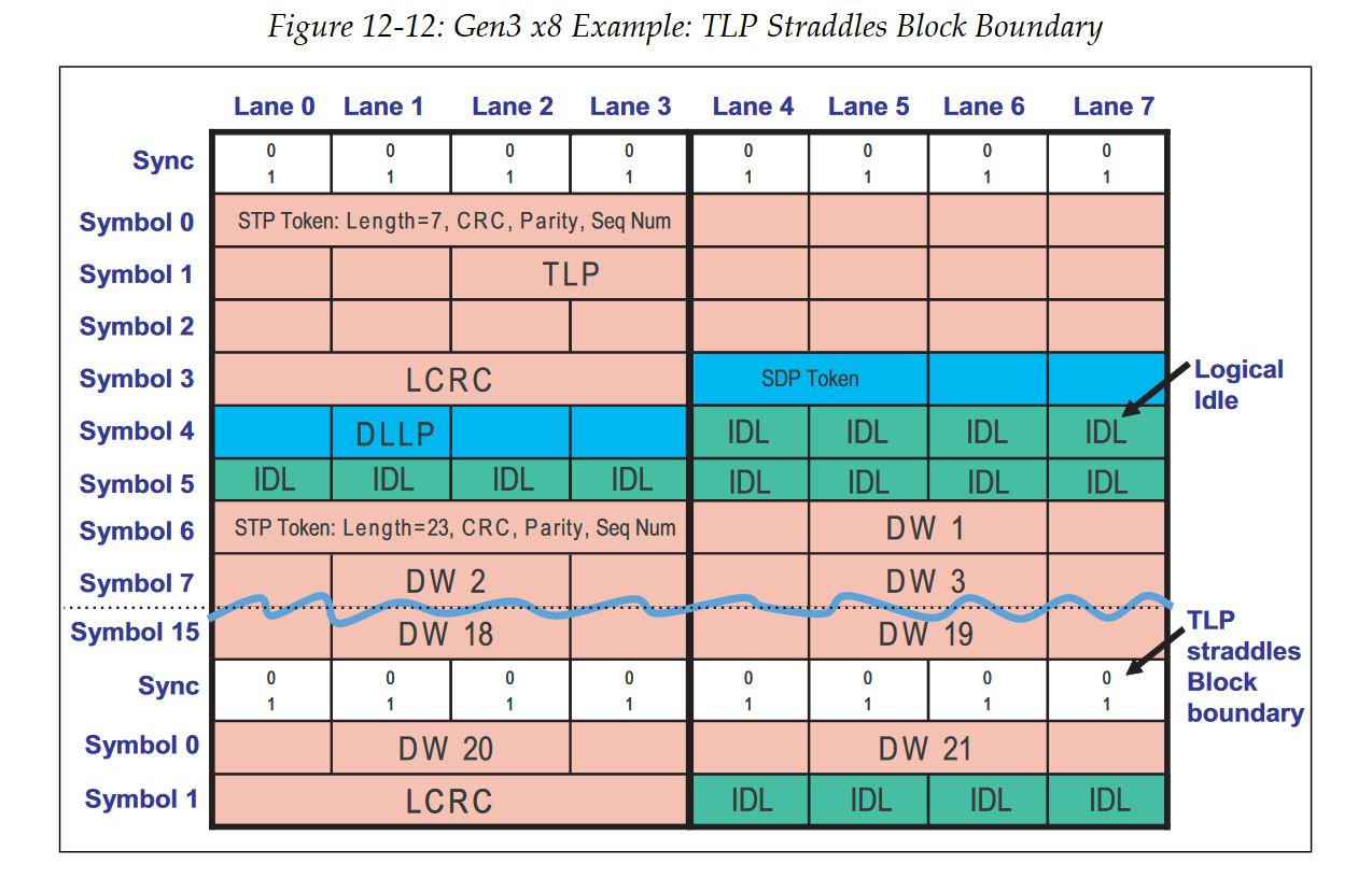

接下来,考虑第 425 页图 12-12 所示的 x8 链路,这是基于的规范中的一个示例重新绘制的,以便于阅读。注意这里的比特流是垂直绘制的,而不是像之前的图 12-11 那样是水平的。在图 12-12 顶部,我们可以看到按要求以小端顺序显示的同步位,同时出现在所有通道上,指示数据块传输的开始。
在此示例中,首先发送 TLP,所以符号 0-4 包含 STP 帧标记,包括标记在内的整个 TLP 长度为 7DW。接收端需要知道 TLP 的长度,因为对于 8GT/s 速度,没有 END 控制字符(标识 TLP 的结束边界) 。相反,接收端统计双字(来找到 TLP 的结束边界),如果没有观察到 EDB(End Bad),则认为 TLP 是正常的。在这种情况下,TLP 在符号 3 的通道 3 处结束。
image-20221004101852697
图 12-12 Gen x8 示例:TLP 分跨块边界
接下来,从通道 4 和 5 上的 SDP 标记开始发送 DLLP。由于 DLLP 的长度始终为 8 个符号,因此它将在符号 4 的通道 3 结束。暂时,没有其他数据包要发送,因此 IDL 符号将被传输,直到另一个数据包准备就绪。发送 IDL 时,下一个 STP 标记只能在通道 0 中启动。在本例中,TLP 从符号 6 的通道 0 开始。
下一个 TLP 的数据包长度为 23 DW,这是一个有趣的情况,因为在下一个块边界之前只有 20 个双字(dwords)可用。当数据块结束时,发送端发送同步头,并在下一个数据块的符号 0 期间继续 TLP 传输。换句话说,数据包只是在必要时跨越块边界。最后,TLP 在符号 1 的通道 3 完成。再一次,没有需要发送的数据包了,因此发送 IDL(作为填充)。

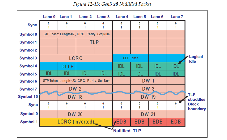

当跨交换机直通 TLP 以减少延迟时,可能会出现无效的 TLP。这称为交换机直通(Switch Cut-Through)操作。在继续讨论之前,读者可以选择阅读第 354 页标题为 “交换机直通模式(Switch Cut-Through Mode)” 的部分。
无效的 TLP 只可能出现在交换机的出端口,在接收方在入端口接收到数据包,即进行错误检查之前。此例中,因为会检测到一个错误,所以 TLP 肯定是无效的。
图 12-13 说明了使 TLP 无效的步骤。出端口发送的 TLP 从第一块开始(符号 6 的通道 0)。当检测到错误时,出端口反转 CRC(符号 1 的通道 0-3),并在 TLP(符号 1 的通道 4-7)之后立即添加一个 EDB 标记。这两个更改一起向接收端表明,这个 TLP 已经无效,应该被丢弃。请注意,EDB 字节不包括在数据包长度字段中,因为当发生错误时,它们会动态地添加到传输中的数据包中(译注:此时原 TLP 的长度已经在 STP 中传输给了对端,想改也不能改了)。
image-20221005205417711
图 12-13 Gen3 x8 无效报文

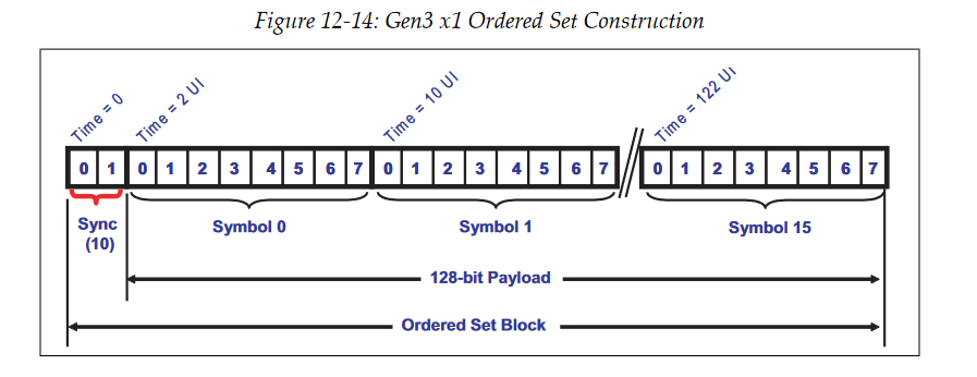

12.3.2.3 有序集示例 – SOS
现在我们来考虑一个有序集传输的示例。如第 427 页图 12-14 所示,一个有序集的特征是其 2 位同步首部值为 01b。同步头之后的字节将被接收端理解为构成一个长度为 16 字节(128 比特)的有序集。唯一的例外是 SOS(Skip Ordered Set),因为它可以被中间接收方以每次增加 4 个字节增量改变,用于时钟补偿。因此,允许一个 SOS 的长度为 8、12、16、20 或 24 个符号。如果存在不会在 SOS 中添加或删除 SKP 的链路中继器设备,SOS 将由 16 个字节组成。(译注:原文如此 In the absence of a Link repart device that does not add or delete SKP)
image-20221005205517564
图 12-14 Gen3 x1 有序集结构

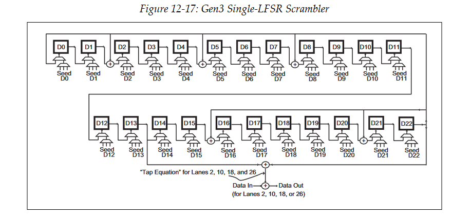

128b/130b 的加扰逻辑是从前几代 PCIe 修改而来的,以解决 8b/10b 编码时代无需考虑(8b/10b 编码本身特性会解决这两个问题)的两个问题:保持 DC 平衡和提供足够的转换密度(transition density)。回顾一下,DC 平衡意味着比特流中的 1 和 0 的数量相等。这是为了避免 “DC wonder” 的问题,即传输介质持续充电/放电,以至于始终保持在某个电压值,通常为 1 或 0,以至于难以在必要短的时间内切换到另一信号电平值上。另一个问题是,接收端的时钟恢复逻辑需要在输入信号中看到足够的跳变边缘(edge),以便能够将它们与恢复的时钟进行比较,并根据需要调整时序和相位。
在没有 8b/10b 编码来处理这些问题的情况下,采取了三个步骤:第一,新的加扰方法在较长的时间段内改善了转换密度和 DC 平衡,但不能像 8b/10b 编码那样在短期内保证它们。第二,训练期间使用的 TS1 和 TS2 有序集模式包括根据需要调整的字段,以改善 DC 平衡。第三,接收端必须比前几代更加鲁棒,能容忍这些问题。
12.3.3.1 LFSR 的数量

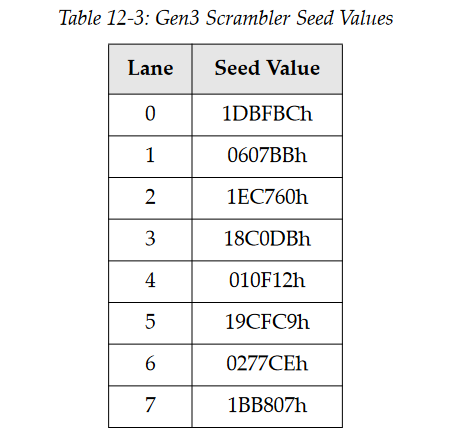

在较低的数据速率下,每条通道都以相同的方式进行加扰,因此一个线性反馈移位寄存器(LFSR)可以为所有的通道提供加扰输入。然而,对于 Gen3,设计者希望为相邻的通道提供不同的加扰值。其原因可能包括希望通过加扰彼此的输出来减少通道之间串扰(cross-talk)的可能性,并避免在每个通道上有相同的值,比如发送 IDL 时。该规范描述了实现这一目标的两种方法,一种是强调更低的延迟,另一种是强调更低的成本。
12.3.3.1.1 第一种选择:多个 LFSR
第一种选择多个LFSR。一种解决方案是为每个通道实现一个单独的 LFSR,并用不同的起始值或 “种子” 来初始化每个通道。这具有简单和快速的优点,但代价是增加了逻辑数量。如图 12-16 所示,每个 LFSR 根据规范中给出的多项式 G(X)=X^23+X^21+X^16+X^8+X^5+X^2+1 创建一个伪随机输出。这个多项式比以前的版本要长,而且由于种子值的不同,通道之间的输出值也有一些不同。以 x8 通道为例,为每个通道分配的,共计八个不同的种子值需要八个不同的 LFSR,通道 0 到 7 各一个。

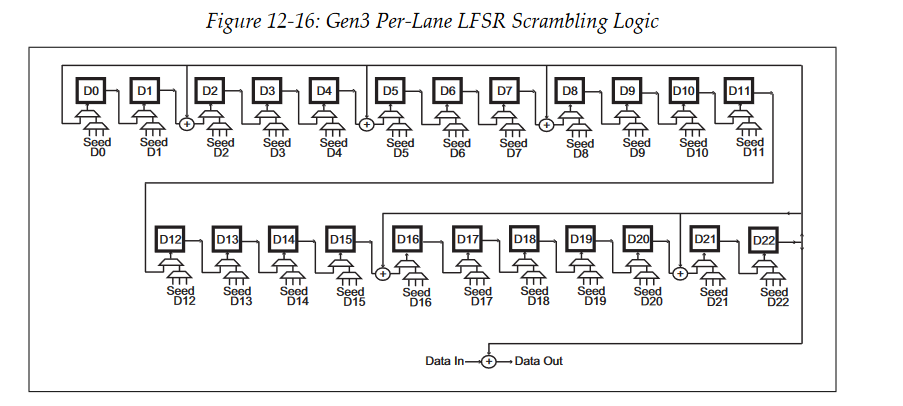

image-20221005205609441
图 12-16 Gen3 各通道独立 LFSR 的加扰逻辑
第 432 页的表 12-3 列出了每个通道的 24 位种子值。后续序列将重复先前的数值,这意味着通道 8 的种子值将与通道 0 相同,因此这里仅列出前 8 个值。每个通道使用相同的 LFSR 和相同的抽头(tap point)来创建加扰输出,使用不同的种子值来产生所需的差异。
表 12-3 Gen3 加扰种子值
image-20221005205946754
12.3.3.1.2 第二种选择:单个 LFSR
第二种选择:单 LFSR:另一种解决方案只使用单个 LFSR,如第 433 页图 12-17 所示,图中展示的通道 2、10、18 和 26 共享的加扰逻辑,并通过将不同的抽头异或为各个通道创建加扰输入。由于只有一个 LFSR,所有通道的种子值是相同的(全 1, all ones),但每个通道的加扰 “抽头表达式(Tap Equation)” 是由不同的抽头组合而成的,如第 433 页的表 12-4 所示。该规范还指出,4 个通道的抽头表达式可以通过 XOR 它们的位邻的抽头值而得到。
• Lane 0 = Lane 7 XOR Lane 1(注意,需要比通道 0 更低的通道时,抽头规律是绕回的,因此 Lane 7 被认为是 Lane 0 相邻的低通道)。
• Lane 2 = Lane 1 XOR Lane 3
• Lane 4 = Lane 3 XOR Lane 5
• Lane 6 = Lane 5 XOR Lane 7
单 LFSR 解决方案使用的逻辑门数比多 LFSR 版本少,但 XOR 过程产生了额外的延迟,相较于多 LFSR 方案,提供了一个不同的成本/性能选择。
image-20221005211244823
图 12-17 Gen3 使用单个 LFSR 的加扰逻辑
表 12-4 单 LFSR 方案抽头表达式
image-20221005213850220

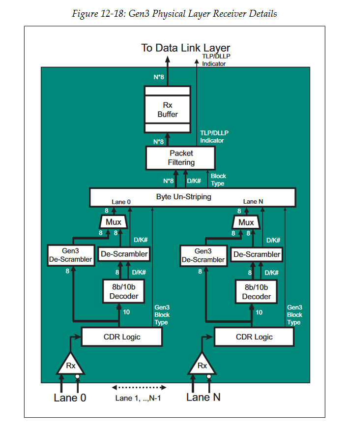

与前几代一样,如第 436 页图 12-18 所示,接收端的逻辑从 CDR(时钟和数据恢复,Clock and Data Recovery)电路开始。逻辑中可能包括 PLL,该 PLL 根据预期频率和比特流中的电平跳变锁定发送端时钟的频率,以产生恢复的时钟(RX 时钟)。这个恢复时钟将锁存输入数据到串并转换缓冲器中,在建立了块对齐后(在 LTSSM 的恢复状态下实现),另一个是 RX 时钟 8.125 分频的恢复时钟(RX Clock/8.125)将 8 位符号锁存到弹性缓冲器(Elastic Buffer)中。之后,解扰器从加扰的字符中重新恢复出原始数据。这些字节绕过 8b/10b 解码器,直接被送到字节拆分(Byte Un-striping)逻辑。最后,有序集被过滤出来,在物理层处理,剩下的 TLPs 和 DLLPs 字节流被转发到数据链路层。
在下面的讨论中,将从图 12-18 底部向上描述每个部分。重点是描述为 8.0GT/s 改变的物理层的各个方面。本节将不会描述那些相比 Gen1/Gen2 协议没有变化的子块。
image-20221005215640803
图 12-18 Gen3 物理层接收逻辑详细框图
12.4.1 差分接收
差分接收端的逻辑没有变化,但有用于改善信号完整性的电气变化(参见第 468 页的 “信号补偿”),以及建立信号均衡的训练变化,这在第 577 页的 “链路均衡概述” 中有所介绍。

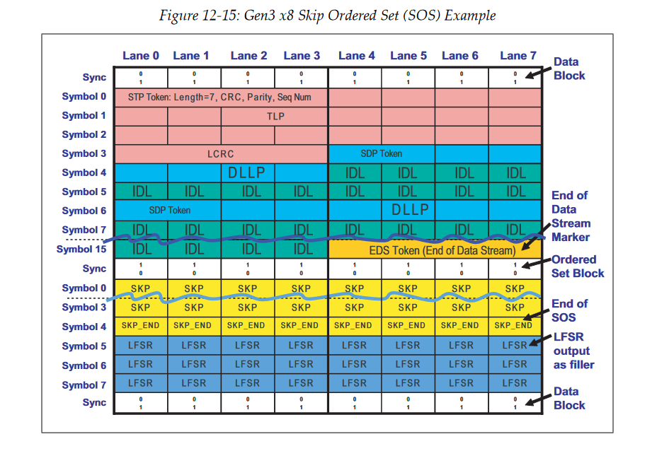

Gen3 发送端每 370 至 375 个块安排一次 SOS,但和早先协议版本一样,只能在块边界发送 SOS。如果在安排 SOS 时,有一个数据包正在传输,它们会被累积并在下一个数据包边界插入。然而,与较低的数据速率协议版本不同的是,在 8.0GT/s 下不允许有两个连续的 SOS。它们必须由用数据块隔开。接收端必须能够容忍由设备支持的最大数据包有效载荷大小分隔的 SOS。

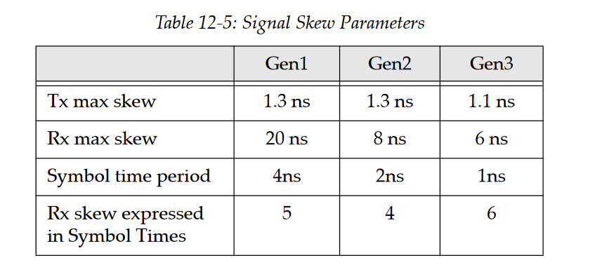

可以理解的是,发送端只允许引入最小的偏斜量,以便将剩余的偏斜预算用于覆盖走线差异和其他变化。接收端可校正的允许偏差量如第 443 页的表 12-5 所示,可以看出,这种偏差很容易与 Gen3 的符号次数相对应,就像早期数据速率一样。这使得可以选择在弹性缓冲器之后使用延迟寄存器来完成去偏斜,与先前章节中的 Gen1/Gen2 物理层实现一致。
表 12-5 信号偏斜参数
image-20221006203624748

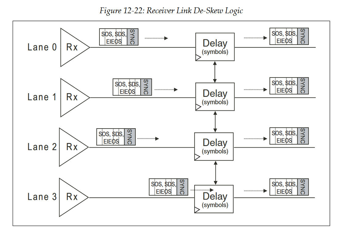

当使用 8b/10b 编码时,一种明确的去偏斜机制是监视 COM 控制字符,它必须同时出现在所有通道上。128b/130b 没有这个选项,但有序集仍然需要同时出现在所有通道上,如 SOS、SDS 和 EIEOS。因此,尽管在对通道进行去偏斜时要寻找的数据图样不同,但过程可以是相同的。
image-20221006203652191
图 12-22 接收端去偏斜逻辑
