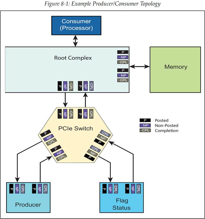

这一节将会描述Producer/Consumer(生产者/消费者)模型的操作方式,以及为了正确执行这个模型所需要的排序规则。图 8‑1中简单的展示了一个用于示例的拓扑结构。在接下来的使用这个拓扑结构的第一个示例中将会描述Producer/Consumer模型在使用合适的排序规则时的操作方式,然后会再给出一个例子用于描述Producer/Consumer模型在使用不合适的排序规则时导致操作错误的失败情况。
Producer/Consumer模型是PCI和PCIe中数据传输时的常用方法。这个模型由图 8‑1中所展示的5个元素所组成:
n 数据的Producer(生产者)
n 内存数据Buffer
n 用于指示数据已经由生产者发送的Flag semaphore(标志信号量)
n 数据的Consumer(消费者)
n 用于指示消费者已经读取了数据的Status semaphore(状态信号量)
协议规范中指出,无论所有的相关的元素是如何排列放置的,Producer/Consumer模型都会执行工作。在本例中,Flag和Status元素都位于同一个物理实体设备,但是其实它们也可以位于不同的设备中。
图 8‑1生产者/消费者拓扑示例

下列的讨论请参照图 8‑2。该示例中假设从一开始Flag和Status元素就已经清除复位了。这两种信号量在本例中都位于同一个设备中。下面的描述中带有序号的事件流程,以及图 8‑2所示的流程,都反映了正确排序规则流程的第一部分。
\1.    在示例中,一个被称为Producer**(生产者)的设备将会执行一个或多个Mwr事务(Memory Write,Posted请求),要写入的位置为内存(Memory)中的一个数据**Buffer。在数据流通过Posted Buffer时可能会产生一些时间延迟。
\2.    Consumer(消费者)会周期性的通过发起MRd事务(Memory Read,Non-Posted请求)来检查Flag信号量,以此来确定数据是否已经被Producer发出。
\3.    Flag信号量被Consumer设备读取,并以MRd Completion的形式返回给Consumer,用于告知Consumer数据还没有被Producer发送出(因为此时Flag=0)。
\4.    Producer通过发送一个MWr(Posted请求)来将Flag的值更新为1.
\5.    又一次地,Consumer发起步骤2中相同的事务(MRd,Non-Posted)来读取Flag的值。
\6.    这一次,Consumer读取到的Flag的值为1,这也就是说Consumer通过这次MRd Completion得知了所有的数据都已经被Producer发往内存(Memory)了。
\7.    然后,Consumer发起一个MWr事务(Posted请求)来将Flag信号量清除为0。
图 8‑3继续展示了示例的第二部分流程。
\8.    Producer(生产者)现在有更多的数据需要发送,它通过发起MRd事务(Non-Posted请求)的方式周期性的检查Status信号量。
\9.    Status信号量被Producer设备读取,并以MRd Completion的形式返回给Producer,用于告知Consumer还没有读取内存中的数据Buffer并且也没有更新Status信号量,因为Status=0。
\10.  对于Consumer,它现在已经知道了内存Buffer中有可用数据,所以它会发起一个或多个MRd(Non-Posted请求)来从Buffer中获取这些数据。
\11.  内存Buffer的内容被读取并返回给Consumer。
\12.  在完成了内存到Consumer的数据传输后,Consumer发起一个MWr(Posted请求)将Status信号量置为1。
\13.  又一次地,Producer通过发起MRd(Non-Posted请求)来检查Status信号量。
\14.  Producer设备读取Status,而此时Status=1。MRd Completion返回给Producer,从而Producer也就知道了内存Buffer中的数据已经被Consumer读出,那么Producer就可以继续向内存Buffer发送数据了。
\15.  Producer通过发起MWr来将Status信号量清除为0。
\16.  Producer重复以上按顺序从步骤1开始的一系列事件。

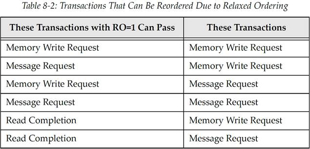

Switch和RC必须观察事务的RO属性位的值。MWr和Message都是Posted写事务,都由同一个Posted Buffer来接收,也都遵从同一个排序要求。当RO bit为1时,Switch处理这些事务的方式如下:
n 允许Switch对刚下发的MWr事务(RO bit=1)进行重新排序,使其可以排在先前下发的Posted MWr或是Message事务之前。类似地,刚下发的Message事务(RO bit=1)也可以可以重新排在先前下发的Posted MWr或是Message事务之前。Switch在转发事务时也必须保持RO bit不改变。PCI-X Bridge会忽略RO bit,它总是按照原顺序转发写事务(PCI-X中让写事务改变顺序并没有太大作用,如果一个写事务因为某些原因被阻塞了,那么即使更改了顺序,被提前的那一个写事务也还是会被阻塞)。另一个不同就是PCI-X中并没有定义Message事务。
n 允许RC对Posted写事务进行重新排序(PCI-X中这也会起到作用,因为RC可以向不同区域的内存进行写入,因此即使一个区域正忙RC也可以写入另一个不同的内存区域)。同样地,当RC接收到的写事务RO bit=1时,它可以按照任何地址顺序来写入每一个Byte。
8.5.2     RO对MRd事务的影响(RO Effects on MRd Transactions)
PCIe中所有的读事务都采用拆分事务(Split Transaction)的方式来处理。当一个设备发出一个RO bit=1的MRd请求,Completer将会通过一系列的一个或多个Split Completion事务(拆分完成包)来返回Requester设备所请求的数据,且在完成包中使用和当初请求包相同的RO bit值。这种情况下Switch的工作行为如下:
\1.    当Switch接收到一个RO bit=1的MRd时,它会将MRd请求按照接收时的顺序来进行转发,一定不能让其重新排在先前下发的MWr事务之前。这保证了所有和读请求同方向传输的写事务都会被推到读请求之前。这是之前的Producer/Consumer例子的一部分,软件可能要依赖这个类似刷新的举动来进行正确的操作。Switch一定不能更改RO bit的值。
\2.    当Completer接收到MRd请求,它将收集被请求的数据,然后以一个或多个Completion完成包的形式进行发送,这些Completion都具有跟请求包中相同的RO属性。
\3.    Switch接收到RO bit=1的Completion完成包时,可以将它们进行重新排序,将这些Completion排在先前下发的与Completion同方向传输的MWr之前。如果写事务被阻塞了(例如被流控阻塞),那么Completion就可以被排在写事务之前发送,不用等待写事务阻塞结束。这种情况下的宽松排序(RO)keyi 改进读操作性能。中总结了Switch允许的宽松排序行为。
表 8‑2宽松排序中可以被重新排序的事务

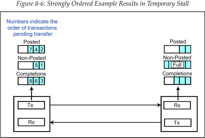

强排序规则可能会出现由于单个接收Buffer满而阻塞所有事务的情况。例如,Producer/Consumer模型相关事务的排序要求不能变,但是与模型不相关的事务的排序规则是可以改变的,若都完全使用强排序规则那么就有可能出现阻塞其他不相关事务的情况。为了改善性能,我们可以考虑一种弱排序方案,这是一种对事务排序施加最低要求的方案。
下面的例子中(图 8‑6)展示了在一个VC中单向传输的事务相关的发送和接收Buffer。回忆一下,在同一VC中每种事务类型(P、NP、Cpl)都有独立的流控机制。发送Buffer内的数字表示这些事务被分配的发送顺序,并且此时Non-Posted接收Buffer已经满了。
图 8‑6强排序规则导致的事务临时暂停
考虑下面的流程:
\1.    事务1(MRd)是下一个要被发送的事务,但是此时并没有足够的Non-Posted流控Credit,因此它必须要等待。
\2.    事务2(Posted MWr)是紧跟事务1之后的待发送事务。如果执行的是强排序规则,那么这个MWr一定不能重排在事务1之前。
\3.    这种强排序的约束也会应用在后面的所有事务上,所以就会导致他们都暂停了下来,要等待事务1传输完成。

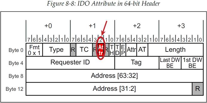

8.7 基于ID的排序(ID Based Ordering,IDO)

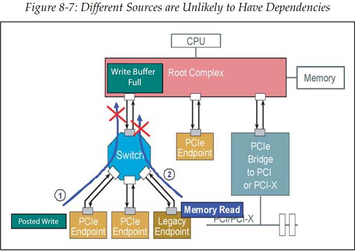

另一种优化排序并提升性能的方法与流的性质有关。来自不同Requester的数据包通常并没有依赖关系,毕竟一个设备很难根据传输顺序就知道另一个设备在什么时候完成了某些步骤,因为它们可能有各自不同的路径来去往它们共享的资源。考虑到这一点,PCIe的2.1版本协议规范中引入了一种被称为基于ID的排序规则(ID-Based Ordering)来提升性能。
8.7.1     解决方案(The Solution)
如果数据包的来源并没有考虑事务顺序,那么性能就会受到影响,如图 8‑7所示。在图中,事务1从自己的事务源被传输到Switch的上行端口,但是在它想继续传输至RC时却被阻塞了,这是因为RC端口中与之对应的Buffer满了(可以通过流控Buffer不足来表示这一点)。这里我们使用协议规范中的术语,来自同一个Requester的多个数据包称为一个TLP流(TLP Stream)。在本例中,事务1所示的传输路径可能会要传输TLP流中的一系列TLP。事务2对吼也到达了同一个出口端口(Switch的上行端口),并且它也被阻塞了,因为它需要保持与事务1的相对顺序。因为这两个数据包来自不同的事务源(属于不同的TLP流),因此这种延迟等待基本上是没必要的,很大概率这二者并没有相互依赖关系,但是在一般的排序规则中并没有进行这样的考虑。为了提高性能,我们需要一种不同的解决方法。
这种解决办法很简单:如果数据包各自的Requester ID不同(对于Completion来说是Completer ID),那么就可以将它们进行重新排序。这种可选能力使得软件可以让一个设备使用IDO,这样Switch端口就可以识别出一些数据包属于不同的TLP流。这是通过置位设备控制2寄存器(Device Control 2 Register)的使能位来实现的。
图 8‑7不同数据源之间一般没有相互依赖关系

图 8‑8 64bit Header中的IDO属性位
