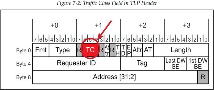

我们所需要的第一件事情是要用一种方式来区分各种流量,也就是需要用一些东西来区分哪些数据包具有高优先级。这种需求是通过为数据包标明流量类型(TC)来完成的,流量类型(TC)中定义了8个优先级,它通过TLP Header中的3bit TC字段来表示(TC 0-7,数字越大优先级越高)。图 7‑2所示的32位memory请求的TLP Header中标识出了TC字段的位置。在初始化过程中,设备驱动程序会与同步管理软件(Isochronous Management software)沟通服务的级别,同步管理软件会返回相应的TC值来使用各种流量类型的数据包。然后驱动程序就会给数据包分配正确的TC优先级。TC值默认为0,这样就可以让不需要高优先级服务的数据包不会干扰到那些需要高优先级服务的数据包。
图 7‑2 TLP Header中的流量类型(TC)字段
不识别PCIe的配置软件(指传统PCI的配置软件)是无法识别出这些新的寄存器的,它就会为所有的事务都分配默认的TC0/VC0。另外,也有一些数据包一直被要求要使用TC0/VC0,比如配置(Configuration)、I/O以及Message事务。如果这些数据包被认为是维护包流量,那么就有必要将它们限制在VC0中,并且要让它们原理高优先级数据包的传输路径,避免影响到高优先级包。

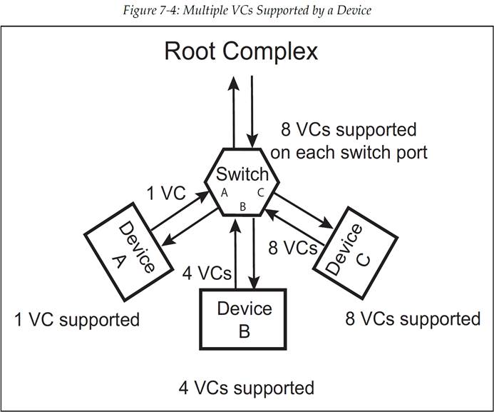

7.2.2.2   确定要使用的VC的数量

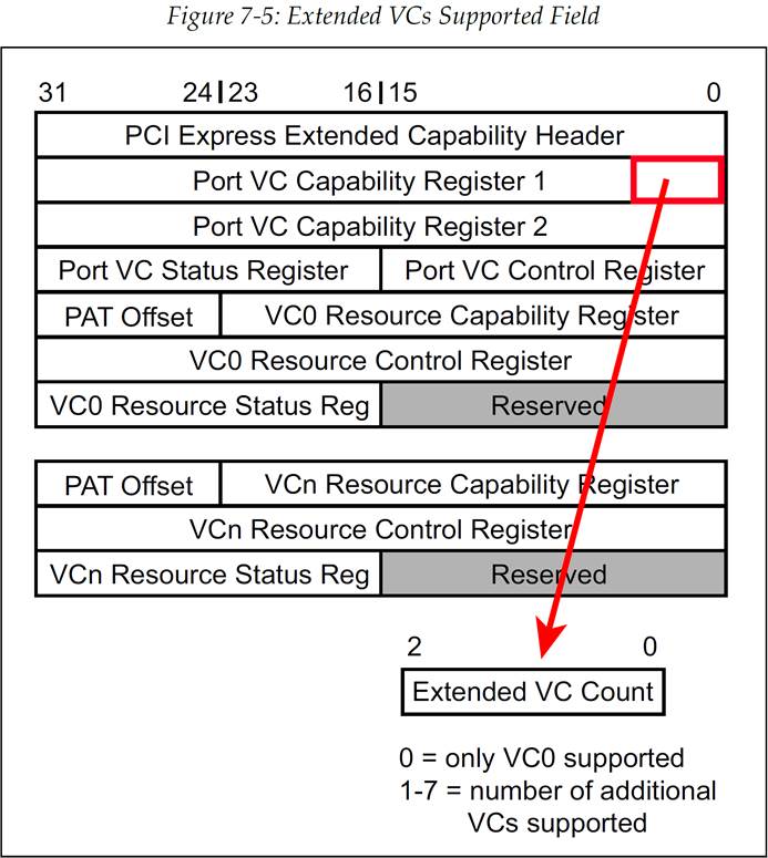

软件会检查连接在公共链路上的设备所能支持的VC的数量,并且一般会选择链路两端设备所能支持的最大数量作为VC的实际使用数量。考虑如图 7‑4所示的拓扑示例,在这里,Switch上的每个端口(port)都支持全部的8个VC,而设备A仅支持默认的VC0,设备B支持4个VC,设备C支持8个VC。需要注意,虽然Switch的端口A能够支持8个VC,但是由于设备A仅能支持VC0,因此端口A的其余7个VC是无法被使用的。相似地,Switch的端口B实际也仅能使用4个VC。
图 7‑4一个设备支持多个虚拟通道
配置软件要确定每个端口所能支持的最大VC数量,它是通过读取虚拟通道能力寄存器组(Virtual Channel Capability register,图 7‑1)中的Extended VC Count字段来完成的,这个字段如图 7‑5所示。
图 7‑5扩展VC支持字段

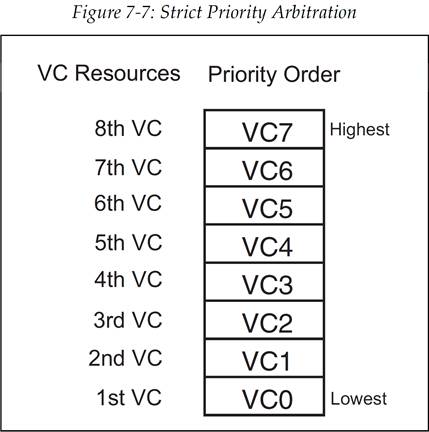

7.3.2     严格优先级VC仲裁(Strict Priority VC Arbitration)
默认的优先级方案是基于VC ID的固有优先级(VC0=最低优先级,VC7=最高优先级)。这种机制是自动的,并不需要任何额外配置。图 7‑7展示了一个严格优先级仲裁的例子,它包含了所有的8个VC,这其中使用VC ID号来管理事务的发送顺序。使用严格优先级仲裁的VC的最大编号不能大于扩展VC计数(Extended VC Count)字段(如图 7‑5)。此外,如果设计者选择让所有的VC都使用严格优先级仲裁,那么图 7‑8中的Port VC Capability Register 1(端口VC能力寄存器1)的Low Priority Extended VC Count字段需要固定为0。
图 7‑7严格优先级仲裁
严格优先级方案要求高编号的VC永远要优先于低编号的VC。举例来说,如果所有的8个VC都使用严格优先级方案来管理,那么VC0就只能在其他所有VC都不需要发送数据包时才能发送数据包。这样的方式可以使得最高优先级的数据包得到很高的带宽以及最低的延时。但是,严格优先级方案可能会使得低优先级的通道分配不到带宽(一直有高优先级通道占用所有可用带宽),所以必须要小心地确保不会发生这种情况。协议规范中要求要对高优先级流量进行管理,以免出现低优先级通道的带宽饥饿,并给出了两种对高优先级流量进行管理的方法:
n 发起事务的端口可以限制高优先级数据包的注入速率,从而就可以为低优先级事务提供更多带宽。
n Switch可以在出口端口(egress port)调节多个流量。这种方法可能会限制某些应用和设备的吞吐量,通常这些应用设备是一些试图超过可用带宽限制的高带宽应用和设备。
设备的设计者可能也需要限制使用严格优先级的VC的数量,可以通过将VC们分为1个低优先级组合1个高优先级组来实现这一目标,在下一小节我们将会讨论这种分组方法。

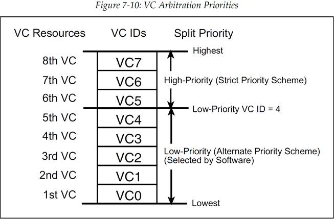

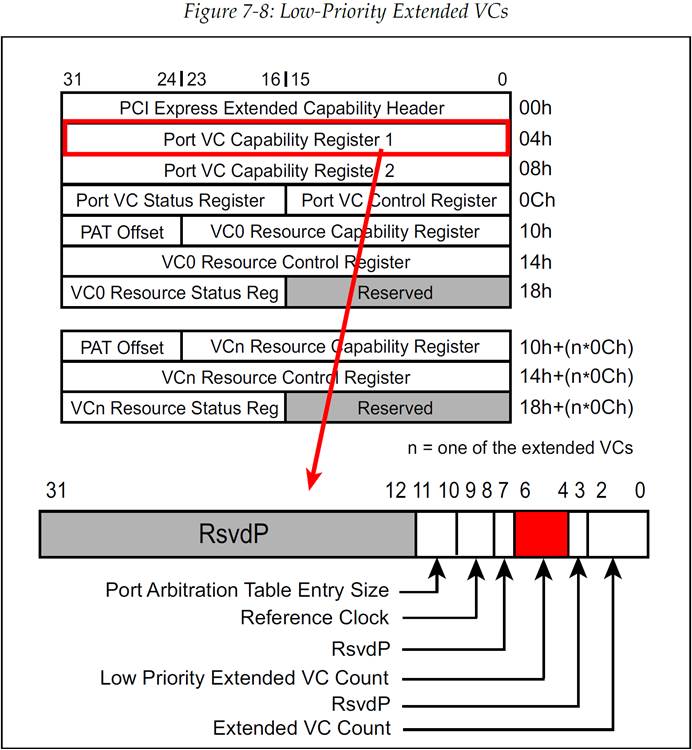

图 7‑8展示了Port VC Capability Register 1(端口VC能力寄存器1 )的Low Priority Extended VC Count字段。这个只读(read-only)字段指定了该设备低优先级仲裁组的VC ID上限。例如,如果这个字段的值是4,那么就说明VC0-VC4都属于低优先级组,而剩下的VC5-VC7则是高优先级组。注意,若Low Priority Extended VC Count的值为7,则说明没有VC使用严格优先级。
图 7‑8低优先级扩展VC计数

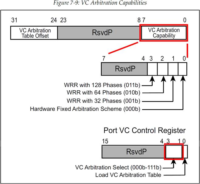

如图 7‑10所展示的那样,高优先级组的VC会继续使用严格优先级仲裁,但是低优先级仲裁组则会使用设备支持的其他的一种仲裁方法。如图 7‑9所示,Port VC Capability Register 2(端口VC能力寄存器2)用来表示设备可以支持低优先级组使用哪些替代仲裁方法,而VC Control Register(VC控制寄存器)会允许具体选择了哪种仲裁方法。低优先级仲裁方案包括:
n 基于硬件的固定仲裁(Hardware Based Fixed Arbitration)
n 加权轮询仲裁WRR(Weighted Round Robin Arbitration)
图 7‑9 VC仲裁能力字段
图 7‑10 VC仲裁优先级(分组仲裁)

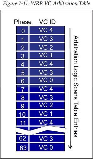

7.3.3.2   加权轮询仲裁方案(Weighted Round Robin Arbitration Scheme)
在这种方法中,某些VC可以被给予比其他VC更大的权重(更高的优先级),这些高权重VC会比其他VC得到更多的entries(条目),也就是更多的发送数据包的机会。协议规范定义了三种WRR选项,每种选项都具有不同数量的entries(称为phase“阶段”)。表项的大小通过往Port VC Control Register(端口VC控制寄存器,图 7‑9)中的VC Arbitration Select(VC仲裁选择)字段写入相应的值来进行选择。表项中的每个条目都代表一个软件使用低优先级VC的阶段。VC仲裁器会以连续的方式反复的扫描表项的所有条目,然后会通过表项条目内指定的VC来发送数据包。一旦一个数据包被发出,那么仲裁器就会马上去扫描下一个条目(entry),也就是进入下一个阶段(phase)。图 7‑11展示了一个拥有64个条目的WRR仲裁表。
图 7‑11 WRR VC仲裁表

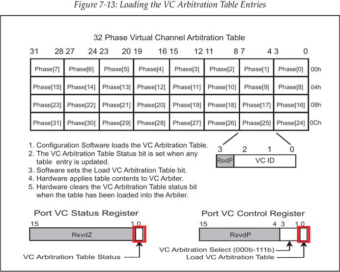

7.3.3.3   建立虚拟通道仲裁表
VC Arbitration Table(VAT,VC仲裁表)位于配置空间中,它的具体的位置的表示方法是一个偏移量,其基址为VC能力结构(VC Capability Structure)的地址,如图 7‑12所示。
如图 7‑13所示,VAT(VC Arbitration Table)中的每个条目都是一个4bit字段,它用来指示这个阶段中需要发送数据的VC的ID号。整个VAT表的长度(有多少条目)是通过图 7‑9中的仲裁选项来进行选择的。
图 7‑12 VC仲裁表偏移字段以及加载VC仲裁表字段
这个表由配置软件加载,以实现虚拟通道所需要的优先级顺序。当表发生了任何变化时,硬件会设置VC Arbitration Table Statue bit(VC仲裁表状态位),这为软件提供了一个途径来验证表项虽然发生的改变但是还没有真正作用在硬件上。一旦表被加载完成,软件就会设置端口VC控制寄存器(图 7‑9)中的Load VC Arbitration Table bit(加载VC仲裁表位)。这会使得硬件对新的表项进行加载,将新的值应用在VC仲裁器中。当表项被加载完成并应用后,硬件就会清除VC Arbitration Table Statue bit(VC仲裁表状态位),这也就通知了软件关于表项加载的操作已经完成。这种表项加载的方式的动机可能是为了在系统运行中也能更改表内容而不中断系统的运行。但是问题是配置写操作一次仅能更新1DW的表内容,它是一种相对慢速的事务,这也就意味着需要一段比较长的时间才能完成整个表内容的更新,而在这段时间里这个表仅仅进行了部分更新。换句话说,这有可能会导致设备在这段时间里继续运行时出现意料之外的行为。为了避免这种情况,这种机制允许软件完成对整个表的更改之后,在统一的一次将它们全部应用在硬件仲裁器中。
图 7‑13加载VC仲裁表条目

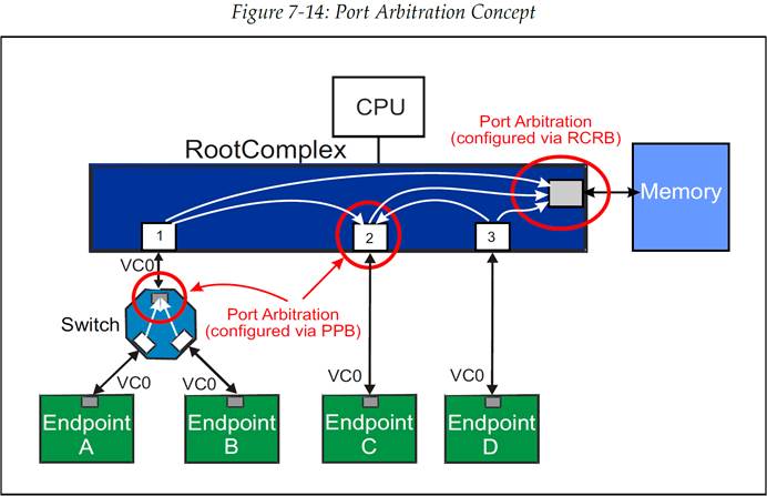

Switch端口和Root端口经常接收到一些需要转发至其他端口的数据包。这些数据包虽然由多个端口进行接收,但是它们可能会都需要转发至同一个出口端口的同一个VC,那么这个时候就需要仲裁机制来决定这些不同端口输入的数据包如何依次的放入同一个目标VC。类似于VC仲裁,端口仲裁也有多种可选方案供配置软件选择。TC、VC和仲裁方法的多种组合可以支持一系列的服务级别,这些服务级别分为两个大类:
\1.    异步类型(Asynchronous**)**:数据包会得到“尽力而为Best Effort”的服务,并且可能本身也没有收到任何的偏好需要考虑。许多设备和应用,例如大容量存储设备,对带宽或者延时并没有很严格的要求,并不需要特殊的定时机制。从另一方面说,通过为不同的数据包建立流量类型(Traffic Class)这种层次结构,那些需求更多的应用所产生的数据包可以仍然划分优先级并且保持其优先级地位。在服务的级别需要保证之前,即使是差异化服务也会被认为是异步的。当然,异步服务将总是可用的,而不需要任何特别的软件或者硬件选项。
\2.    同步等时类型(Isochronous**)**:当服务需要保证延时和带宽时,我们将它移动到同步等时类型(Isochronous)这一大类中。当两个设备之间通常需要同步连接(Synchronous connection)时,这将会非常有用。例如,当耳机直接插入驱动器时,它与从音乐CD中获取数据的CD-ROM之间使用的是同步连接。然而,当音频数据必须要通过一个像PCIe一样的通用总线之后才能到达外部扬声器,那么这个时候的连接就不是同步的了,因为其他的流量也有可能要使用相同的数据流路径。为了达到相同的效果,同步等时服务必须保证在不阻止其他流量使用链路的同时,能够及时正确的传输这些时间敏感(time-sensitive)的音频数据信息。毫无疑问,这就必须要有专门的软件和硬件设计来支持它。
关于端口仲裁的概念如图 7‑14所示。需要注意,端口仲裁在系统中的多个位置都会出现:
n Switch的出口端口(egress)
n 支持Peer-to-Peer事务时的RC端口
n 某些RC出口端口,它们通向的目的地是主存
端口仲裁通常需要对Switch或者Root的出口端口的每个虚拟通道进行软件配置。在下面的例子中,Root端口2支持来自Root端口1和3的Peer-to-Peer传输,因此这里需要端口仲裁。但是需要注意的是,对于Root端口间支持Peer-to-Peer的传输是可选的,因此并不是每个Root出口端口都需要端口仲裁。
与系统内存相连接的路径是一条有趣的路径。这里可能会有来自多个入口端口(ingress)的数据包在同一时间都想要访问这一个出口端口,因此它需要支持端口仲裁。然而,它所使用的并不是一个PCIe端口,因此它并不需要通过配置我们接下来要讨论的PCIe寄存器来对端口仲裁进行支持。相反地,RC需要提供供应商指定的(vendor-specific)的一组寄存器来提供这方面的功能,它被称为Root Complex Register Block(RCRB,RC寄存器块)

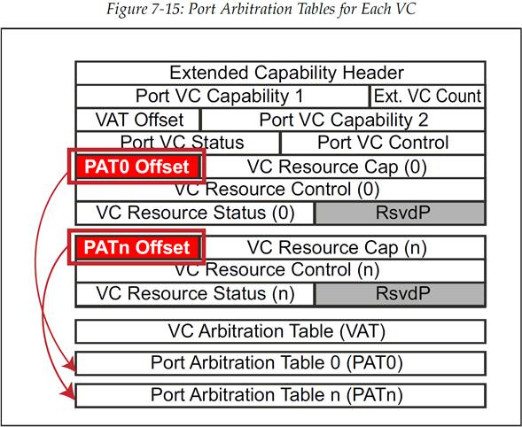

因为出口端口的每个VC的端口仲裁都是独立管理的,所以每个支持可编程的端口仲裁的VC都需要有一个单独的仲裁表,如图 7‑15所示。只有Switch和RC端口才支持端口仲裁表,EP内是不允许使用端口仲裁表的。
图 7‑14端口仲裁概念
图 7‑15每个VC的端口仲裁表

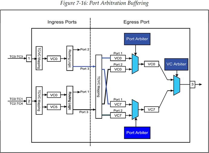

尽管在协议规范中并没有说明,但是实际上针对不同的数据包流之间的仲裁需要在出口端口中使用额外的Buffer来积攒来自多个端口的流量,如图 7‑16所示。这个例子中有两个入口端口(端口1和2),它们的事务都被路由至同一个出口端口(端口3)。Switch所进行的操作包括:
\1.    到达入口端口的数据包直接根据TC/VC映射被放入相应的流控Buffer(VC)。
\2.    数据包从流控Buffer中被转发至路由逻辑,路有逻辑将决定数据包被路由至哪个出口端口,并完成路由操作。
\3.    被路由至出口端口(端口3)的数据包通过TC/VC映射,以此来确定他们应该被放入出口端口的哪一个VC。
\4.    每个入口端口都存在一组Buffer与之相关联,允许在端口仲裁完成前都可以追踪入口端口号。
\5.    端口仲裁逻辑决定每组入口Buffer发送事务的顺序。
图 7‑16端口仲裁缓冲

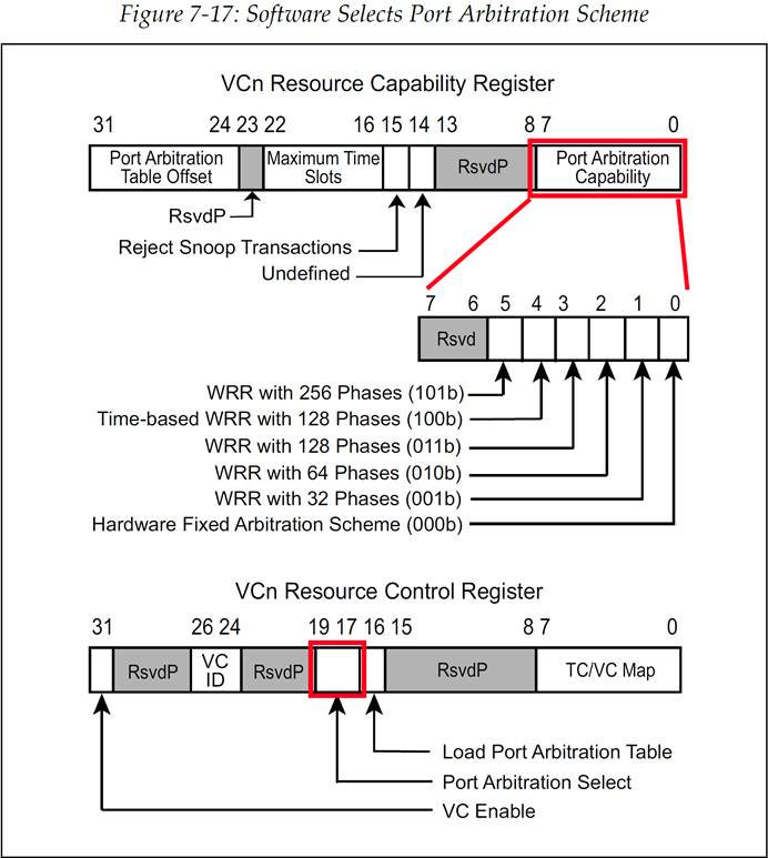

实际上端口仲裁的机制的定义与VC仲裁所使用的模型比较相似。配置软件通过读取图 7‑17所示的寄存器来确定端口的能力,并为每个VC选择端口仲裁方案。
图 7‑17软件选择端口仲裁方案
7.4.2.1   硬件固定仲裁(Hardware-Fixed Arbitration)
这种仲裁机制不需要软件设置。一旦它被选择使用,那么就仅由硬件来进行管理。实际的仲裁方案由硬件的设计者选择,可能会基于设备的预期需求来进行选择。它也许只是简单的保证了仲裁的公平性,或者是优化了设计的某些方面,但是它无法支持差异化或同步服务。
7.4.2.2   加权轮询仲裁(WRR Arbitration)
就像VC仲裁中的加权轮询仲裁机制类似,软件可以设置端口仲裁表,以此来让一些端口在仲裁中有更多的被选中的机会。这种方法为来自不同端口的流量分配了不同的仲裁权重。
在扫描仲裁表时,其中的每个阶段(Phase)都会指定下一个被接收的数据包的入口端口号。一旦当前阶段的数据包被发送,仲裁逻辑就会立即跳转至下一个阶段。如果并没有数据包需要发送给被选中的端口,仲裁器就将会立即推进到下一个阶段去。对于仲裁表中的这些条目并没有与它们相关的时间值。
对于WRR端口仲裁,有四种仲裁表长度可以使用,仲裁表长度确定了它包含的阶段数量。若仲裁表中的条目数量越多,那么也就可以使用更复杂更特别的仲裁选择比率。而从另一方面来说,仲裁表条目数量越少则会使用更少的存储空间以及更低的成本。

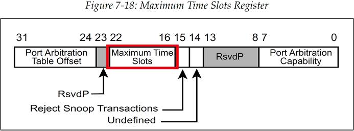

要对同步类型的服务进行支持,这种机制是必需的。像它名字所述的那样,基于时间的加权轮询(TBWRR)为每个仲裁阶段都加入了时间元素。就像在WRR中,端口仲裁器从仲裁表中获得当前阶段所指示的端口号,然后根据这个端口号去从相应的入口端口VC Buffer中取出数据包用于传输。而对于现在的TBWRR来说,基于时间的仲裁器并不会立即推进到下一个阶段,而是要等到当前的虚拟时隙(timeslot)过去之后才推进到下一个阶段。这确保了从入口端口接收事务的时间间隔是确定的。如果被选中的端口并没有需要发送的事务,那么也会等待至下一个时隙,而在这中间的这段等待时间不会有任何信息被发送。注意,时隙的并不控制整个传输所持续的时间,而是控制两次传输之间的间隔。这里的事务传输的最大持续时间是完成轮询并且返回到初始时隙中所花费的时间。时隙的长度也许在未来会发生变化,但是目前它的值为100ns。
基于时间的WRR仲裁所支持的最大长度的仲裁表含有128个阶段,但是一个具体的VC可用的仲裁表条目实际数量可能会低于这个数值。这个值是由硬件初始化,并通过每个支持TBWRR的VC的Maximum Time Slots字段来进行表示,这个字段如图 7‑18所示。
图 7‑18最大时隙寄存器

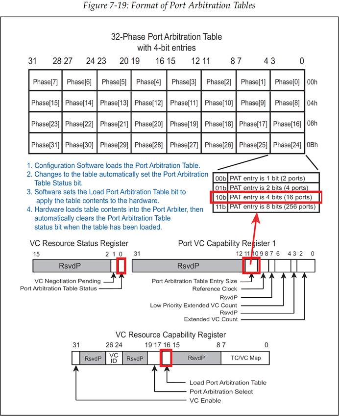

7.4.3     载入端口仲裁表(Loading the Port Arbitration Tables)
端口仲裁表的实际大小和格式,是一个和阶段数量和入口端口数量有关的函数,这里的入口端口可以是Switch端口、RCRB(Root Complex Register Block)或者是支持Peer-to-Peer传输的RC端口。端口仲裁表所支持的最大入口端口数量为256个。实际的仲裁表中每个条目的bit数量,其设计考虑和管理都依赖于可以将事务传输至此出口端口的入口端口数量。每个仲裁表条目的大小表示在端口VC能力寄存器1(Port VC Capability Register 1)中的Port Arbitration Table Entry Size(端口仲裁表条目大小)字段,这个字段的长度为2bit。其中各个数值含义为:
n 00b:1bit(也就是在两个端口之间进行选择)
n 01b:2bits(4个端口)
n 10b:4bits(16个端口)
n 11b:8bits(256个端口)
配置软件通过将各端口号填入仲裁表来完成仲裁表的加载,以实现支持的每个VC所需的端口优先级功能。如图 7‑19所示,仲裁表的格式取决于每个条目的实际大小以及该设计中所支持的阶段的数量。
图 7‑19端口仲裁表格式

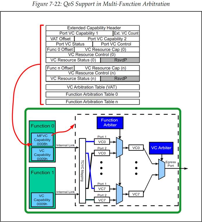

有一组寄存器称为Multi-Function Virtual Channel(MFVC)Capability(多功能虚拟通道能力寄存器组),这组寄存器是为了在具有多种Function的EP设备中实现QoS的这种特定情况而定义的。
在协议规范中描述了这种仲裁的两种情况。第一种情况,如图 7‑21所示,EP中虽然有两个Function,但是只有Function 0中含有VC能力寄存器(VC Capability Registers),并且所有的Function的任务分配都是相同的。对于这种情况,Function之间的仲裁方式将按照一些厂商指定(Vendor-Specific)的方法去进行。这是最简单的方法,但是这无法在内部包含一个标准结构用于定义不同Function的请求的优先级,因此它无法支持QoS。
图 7‑21简单的多Function仲裁
如果希望支持QoS,那么就需要在VC0中实现一个MFVC(Multi-Function Virtual Channel)寄存器组,并且每个Function都要有自己独立的一组VC能力寄存器。为了保持软件的向后兼容性,协议规范中声明,所有不适用MFVC的设备的VC Capability ID(VC能力ID)都必须为0002h,而所有内部实现了MFVC的设备的VC Capability ID都必须为0009h。
图 7‑22展示了MFVC寄存器组,以及一个示例框图,示例中的EP内含有两个Function,这个EP的端口支持2个VC。每个Function都有自己的事务层以及VC能力寄存器组,但是并没有实现更低的层级。相反地,它们都连接到了二者共享的端口的事务层,这个共享端口具有所有的层级。这种共享硬件接口的方式可以降低成本和开销,并且各Function事务层种添加的MFVC寄存器组使得Function可以处理同步等时流量(Isochronous Traffic)。
在图 7‑22中可以看到,MFVC寄存器仅存在于Function 0中,并定义了此接口使用的VC以及仲裁方法。MFVC寄存器组看起来与VC能力寄存器组十分相似,它可以支持VC仲裁与Function仲裁。由于来自多个不同Function的数据包有可能在同时访问同一个VC,因此就需要Function仲裁来决定不同Function数据包之间的优先级。这种方式在现在看来应该是非常熟悉的,因为它与此前的端口仲裁其实是相同的概念,甚至连仲裁方法选项都是一样的,包括TBWRR。VC仲裁选项也与单Function VC寄存器中的仲裁选项相同。
图 7‑22多Function仲裁中的QoS支持

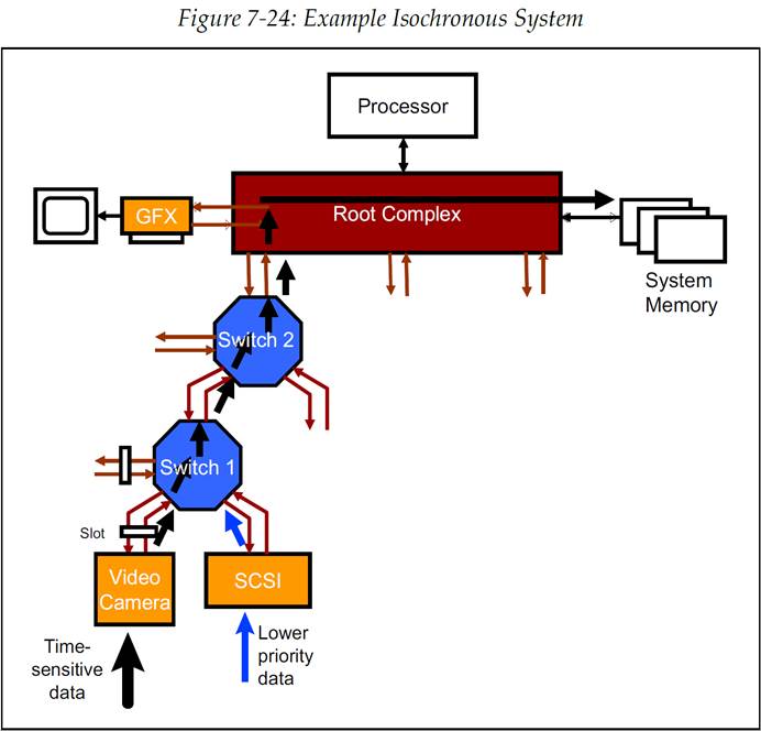

到目前为止,我们应该已经相当清楚需要做些什么来支持系统中的同步等时流量,但是让我们来看最后一个例子,在这个例子里将会把之前的各个内容部分全都结合起来。如果我们继续对此前的视频捕捉示例进行展开详述,以此来展示一个更加复杂的系统,如图 7‑24所示的系统,当摄像机可以把捕捉到的视频数据传送至系统存储时,我们就可以基于它来讨论这个系统中所必需的每个部分。这对于同步等时服务来说是一个比较困难的系统环境,因为系统中存在许多需要竞争路径上的带宽的设备,但是这也使得这个例子非常适合用来讲解这些过程中需要考虑的方方面面。
7.6.3.1   Endpoints
让我们从系统的最底部开始,对于录像EP设备本身,它的PCIe接口中需要有什么?在硬件中,如果我们想要区别不同的数据包,那么就需要1个以上的VC。为了简化例子,我们假设这个设备是一个单Function设备。设备驱动程序需要向OS级的同步等时代理程序报告设备的能力(Capabilities)和同步等时时间规划需求,同步等时代理程序将会根据这些信息对系统进行评估,并向设备驱动报告是否可能建立同步等时契约以及软件应该使用哪些TC。
驱动程序则将会将对VC的编号和数量进行编程写入,并将相应的TC映射至各VC。它也很有可能会将高优先级通道的VC仲裁编程为严格优先级仲裁(Strict Priority)。这里需要注意的一点是,仲裁必须要是“公平的”,意思是那些低优先级通道不能出现访问机会匮乏(Starve)。这意味着那些高优先级VC不能一直占用仲裁让自己的流量处于待发送状态,而是要随时间分批的传输数据包。
在结束对EP的讨论之前,还需要注意关于链路操作的另一个问题,那就是流量控制。设备在同步等时路径上的接收Buffer必须要足够大,只要数据包是按照同步等时契约(Isochronous Contract)均匀的输入,那么这个Buffer就要大到在不需要任何反压的情况下能够处理预期的输入数据包流。此外,流控更新DLLP(Flow Control Update)的返回速度必须足够快,以此来避免传输停滞。
图 7‑24同步等时系统示例
7.6.3.2   Switches
在讨论了EP之后,接下来让我们考虑一下在EP与RC之间的Switch中需要提供什么。Switch通常是没有自己的设备驱动程序的,所以只能由OS级软件(如同步等时代理Isochronous Broker)来读取它们的配置信息,以此来确定这些Switch能支持怎样的服务。首先,在同步等时路径上的所有端口都必须要支持至少2个VC,且链路两端的TC/VC映射关系也必须是相匹配的。要记住,一旦数据包到达了Switch端口的事务层,那么数据包里只有TC信息而没有VC信息,TC具体对应哪个VC是每个端口自己指定的而不会将这个信息携带在TLP中。Switch 1的下行端口与它下方连接的EP的各自TC/VC映射关系必须要相匹配,但是至于其他的Switch端口可以是不同的以此来匹配它们各自链路上的EP。
l 仲裁问题(Arbitration Issues)
仲裁方法的选择是很直接的。为了简单起见,在我们的例子中的同步等时路径上承载的流量是单向的。对于在存储器读取操作中,其实是有可能出现双向的同步等时流量的,但是在我们的例子中选取的是类似视频流的情况。
同步等时出口端口使用的VC仲裁通常是严格优先级方案,原因与EP相同。端口仲裁则将会使用TBWRR方案,这意味着软件必须了解适当的访问比率,并将端口仲裁表(Port Arbitration Table)编程写入,以此来实现这种端口的访问比率。如果路径中有多个Switch,那么要做到这一系列事情可能并不是听起来的那么简单,因为即使他们使用的都是相同的TBWRR仲裁方案,也无法很清晰的知道它们各自的服务间隔(service interval,SI)是如何协同工作的。如果几个Switch的SI之间并未对齐,那么就意味着等时的时间规划更加难以实现,这将取决于链路的繁忙程度。但是协议规范中并没有考虑SI之间的协调合作,因此这里就将再次涉及到一个非标准方法。显然,如果在一个同步等时路径上并不存在多个Switch而只有1个,那么这个问题就将会被大大简化。

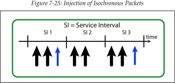

l 时间规划问题(Timing Issues)
图 7‑25展示了我们的例子中数据包在两个EP间传送的时间点。粗线条的大箭头是来自视频设备的数据包,它具有已知确定的大小,并按照周期性的、确定性间隔的进行发送。细线条的小箭头则是代表来自SCSI驱动器的数据包,它具有较低的优先级且发送时间点是不可预知的。在EP中,数据包只需要简单的含有TC即可,但是Switch还需要确认执行了合适的时间规划方案。这是通过使用TBWRR来完成的,它将会指定在一个给定的时间点上,哪个端口可以进行访问,以及访问时间有多长。由于知道同步等时数据包的大小以及传送频率,这使得软件可以正确的安排时间规划,但是什么样的时间规划才是我们需要的呢?
图 7‑25同步等时数据包的注入
首先,让我们通过一个简单的示例来回顾一下需要涉及到的参数。回忆一下,PCIe中基于参考时钟周期定义了时隙(time slot),而时隙的长度是由端口能力寄存器1(Port Capability Register 1)中的参考时钟字段(Reference Clock)所给定的。目前,这个字段的值只能是100ns,并且TBWRR仲裁表只能是128个条目的大小。服务间隔(Service Interval,SI)的长度就是它们的乘积,也就是12.8us。一个给定设备的带宽可以用下面给出的公式来表达,其中Y表示1个时隙中将要发送的数据量(协议规范中声明,必须要将配置过程中编程写入的Max Payload Size值用于这个带宽的计算中,也就是先假设1个时隙就能传输1个数据包),M表示的是时隙的数量,T表示整个SI长度。举例来说,如果我们选择Payload为128Byte,又已知SI为12.8us,那么对于分配的每个时隙来说,BW=10MB/s。

对于同步等时流量来说,必须要设计好TBWRR仲裁表来保证有足够的及时的带宽,并且这部分带宽不会被其他流量所影响。如图 7‑25中所示,SCSI控制器在SI 1中发送了1个数据包,在SI 3中发送了另一个数据包。如果时间规划就按照这样,允许EP每个SI发送1个数据包,那么这样的方式是可行的。

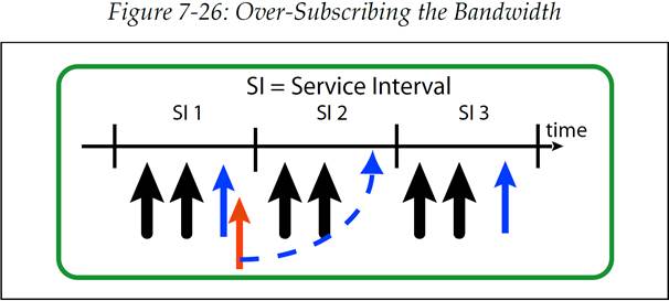

现在我们假设SCSI控制器尝试发送更多的数据包,其数量已经超过了SI 1对它的许可数量,如图 7‑26所示。这是协议规范中提到的两个带宽分配问题中的第一个,它被称为“过载(oversubscription)”。这将会影响到同步等时流量,但是这个问题可以通过合理的规划TBWRR仲裁表就能比较容易的避免,因为在某个特定的时间点下,只有被仲裁选中的端口可以发送数据包。如果这个端口在发送完仲裁许可的数据包后依然有很多数据包在队列中等待发送,那么它也需要等到下一次被仲裁选中才能继续发送后续的部分数据包,对于这个例子中也就是SCSI控制器想在SI 1中多发送的那一个数据包实际上可能会放到SI 2中去发送。最终,这种“过载”会导致发送处的流控反压。
图 7‑26超额使用带宽

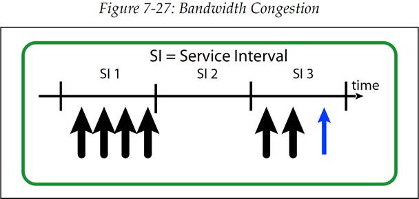

第二个问题被称为“拥塞(congestion)”,当在一个给定的时间窗口内存在了太多同步等时服务请求时,就有可能会发生这种问题,如图 7‑27所示。这个问题和第一个有点相似,但是它是无法那么简单就解决的。与之前的情况不同,这里不能将高优先级数据包推迟到下一个时隙发送,因此系统必须要有办法来处理全部的这些请求。要纠正拥塞的问题,软件需要改变发送数据包时间点的分布,以便它们都能够得到可用硬件带宽的支持。
图 7‑27带宽拥塞
l 延时问题(Latency Issues)
管理数据包发送的延时也是等时性很重要的一部分,这个延时包括网络结构传播延时与Completer延时。网络结构传播延时取决于系统中各种组件之间的链路的全部特性,特别是链路宽度和操作频率。一种将这个网络结构传播延时值最小化的简单方法,就是对PCIe拓扑结构的同步等时路径上的复杂度进行约束。Completer延时取决于目的EP内部特性,例如存储速率以及内部仲裁方式等等。
7.6.3.3   Root Complex
RC的仲裁和时间规划需求和Switch是一样的。它会从多个下行端口接收数据包,并通过符合前面所描述的等时性规则的方法将它们转发至目的地。然而,这些事情的完成方法大都是Vendor特定的,因为协议规范中并没有定义同步等时服务的RC工作方式或者是它应该如何被编程。

最后,还剩下最后一个问题:当链路上出现错误时应该怎么办。ACK/NAK协议提供了一个自动地、基于硬件的重试机制(Retry)来纠正出现传输问题的数据包。这个原本还不错的特性会给等时性带来一个问题,因为它需要花费时间来完成,并且它用来解决几个传输错误花费的时间也会有较大差异,这取决于具体检测到了什么样的错误。
要解决这个问题,我们需要知道系统能容忍多少不确定的时间,使得系统仍能提供同步等时数据传输。如果延时时间预算太紧张,那么显然就没有时间可以用来重试传输失败的数据包,也就需要禁用ACK/NAK协议。有趣的是,PCIe的协议规范制定者显然没有考虑到这一点,因为并没有设计用来禁用ACK/NAK协议的配置bit,也没有设计配置bit用来决定如何处理那些本来会被重传而现在不会被重传的数据包。因此,禁用ACK/NAK协议需要使用一些非标准机制,例如Vendor-specific寄存器。
如果没有足够的时间用于重传,那么目的方可能就会简单的将损坏的数据包丢弃。另一个选择是就直接使用损坏、错误的所有数据包。对于一些使用同步等时服务支持的应用来说,使用损坏数据包的这种操作并没有听起来这么不可接受。例如,视频流中的错误可能会导致显示器偶尔出现故障闪烁,但是这个风险被认为是可以接受的。
不同于上面的情况,如果在服务间隔(Service Interval)中,有足够的时间用于重传,那么就可以通过添加一个计时器的方式来给重试延时设置一个上限,这个计时器会一直记录时间直到当前SI结束,可以使用它来决定是否可以进行重试操作。当然,错误情况不应该很频繁的出现,所以这种方式对于偶尔出现的传输错误来说是足够的,并且同时也可以保持同步等时的时间规划。
