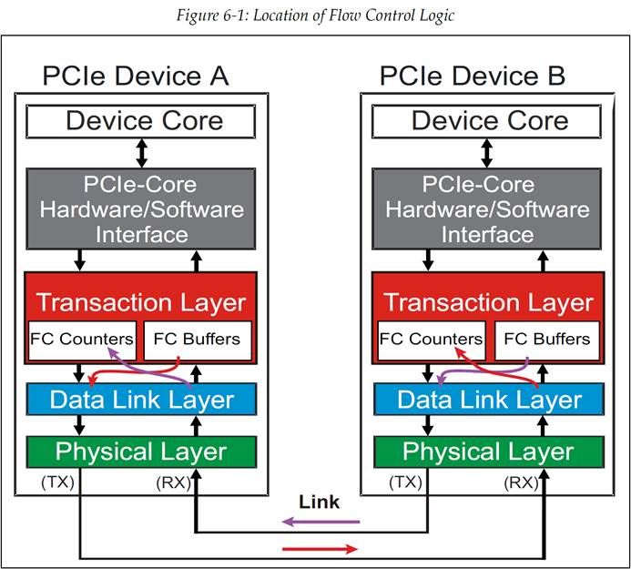

流量控制逻辑实际上是两个层级的共同职责:事务层包含了计数器用于对可用 Buffer 空间进行计数,但是数据链路层也要负责发送和接收这些包含了可用 Buffer 空间信息的 DLLP。如图 6‑1 展示了这种共同职责。在流量控制的的工作过程中:
  • 设备报告可用的 Buffer 空间:接收者的每个端口都要报告自己的流量控制 Buffer 的大小,单位为 credit(信用)。一个 Buffer 中 credit 的数量会从自身接收侧事务层发送至发送侧数据链路层(如图 6‑1)。在合适的时间,数据链路层将会产生一个流量控制 DLLP 来将这个 credit 信息转发至每个流量控制 Buffer 的链路对端的接收者的。
  • 接收者寄存 Credit:接收者收到流量控制 DLLP,并将 credit 值传输至自身发送侧事务层。这就完成了 credit 从链路的一端到对端的传输。这些操作是双向进行的,直到所有的流量控制信息都完成了交换。
  • 发送者检查 Credit:在发送者可以发送一个 TLP 之前,它需要检查流量控制计数器(Flow Control Counter),以此来知道对方是否有足够的 credit。如果 credit 数量足够,那么就将 TLP 转发至数据链路层,但是如果 credit 不足,那么 TLP 的发送操作就会被阻塞直至获知的更多的足够的流量控制 credit。
图 6‑1 流量控制逻辑所处的位置

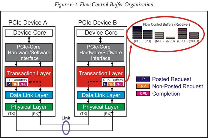

6.2.1     VC 流量控制 Buffer 的组成(VC Flow Control Buffer Organization)
接收者的每个 VC 流控 buffer 是按照通过 VC 的每种事务类别来进行管理的。这些类别为:
  • Posted 事务——MWr(Memory Write)和 Message
  • Non-Posted 事务——MRd(Memory Read)、配置读/写、IO 读/写
  • 完成包——读和写完成包
除此之外,每个既有 Header 也有数据荷载的事务类别,都会被分成 Header 和数据两部分。这将产出 6 种不同的 Buffer,每个 Buffer 都实现自己的流控。(见图 6‑2)。
图 6‑2 流控 Buffer 组成
对于有些事务,例如读请求,它只由 Header 组成,而像写请求就既有 Header 也有数据荷载。发送者必须确认 Header 的 Buffer 空间和数据荷载的 Buffer 空间都满足了事务传输的需求,才能发送事务。注意,当事务被转发至软件或者是在 Switch 中被转发至出口端口时,必须在 VC 流控 Buffer 中保持事务顺序。因此,接收者也必须跟踪 Buffer 内的 Header 和数据荷载的顺序。

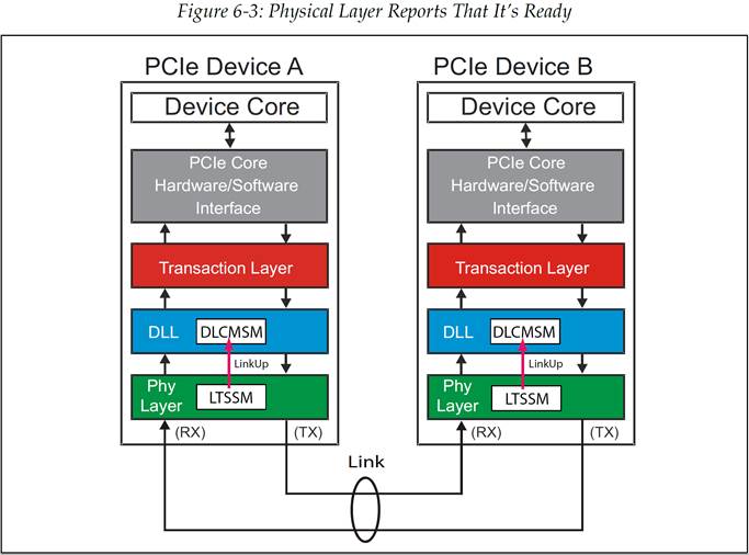

在发送任何事务之前,都需要进行流控初始化(flow control initialization)。事实上,在流控初始化成功完成之前,TLP 是不能在链路上进行发送的。流控初始化会发生于系统中的每一个链路,其过程主要为链路两端设备之间的一次握手。这一过程会在物理层的链路训练(link training)完成后就开始进行。链路层观察 LinkUp 信号是否有效,获知物理层何时处于 Ready 状态,如图 6‑3 所示。
图 6‑3 物理层报告自己已经 Ready

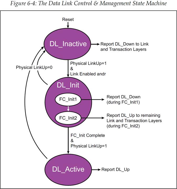

流控初始化过程涉及到链路层的 DLCMSM(Data Link Control and Management State Machine,数据链路控制与管理状态机)。如图 6‑4 所示,复位后状态机将处于 DL_Inactive 状态。在 DL_Inactive 状态中,会发出 DL_Down 信号,这个信号会作用于链路层和事务层。与此同时,也会在此状态中等待物理层的 LinkUp 信号,此信号是用于表示 LTSSM(Link Training and Status State Machine,链路训练和状态状态机)已经完成了工作,也就是物理层已经处于 Ready 状态。当物理层 Ready 后,将会使得 DLCMSM 跳转至 DL_Init 状态,它包含两级子状态用于处理流控初始化:FC_INIT1 和 FC_INIT2。
图 6‑4 DLCMSM 数据链路控制与管理状态机

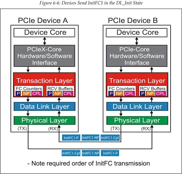

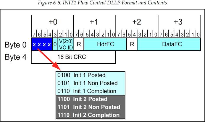

在 FC_Init1 状态中,设备会连续的发送一系列的 3 种 InitFC1 流控 DLLP 来通告它的接收 Buffer 大小(见图 6‑5)。根据协议规范,数据包必须按照这样的顺序来进行发送:Posted,Non-Posted,Completion 完成包,如图 6‑6 所示。协议规范中强烈建议频繁的重复这些 DLLP 的发送,这会使接收设备能够更容易的发现它们,特别是在当前没有 TLP 或者 DLLP 需要发送的情况下。
每个设备都需要从对端设备接收到这一系列 DLLP,这样它才可以将对端设备的 Buffer 空间大小记录下来。一旦设备已经发送出了自身的 Buffer 空间大小的值,并且接收到了足够次数的完整的 DLLP 序列,所谓足够次数是指,设备足以相信接收到的对端 Buffer 大小的值是正确的,那么此时设备就已经可以跳出 FC_INIT1 状态了。要进行跳出的操作,设备需要将接收到的值记录在传输计数器(transmit counter)中,置起一个内部的 flag 信号(FL1),然后就可以跳转到 FC_INIT2 状态来进行初始化操作中的第二步。
图 6‑5 INIT1 流控 DLLP 格式及内容
图 6‑6 设备在 DL_Init 状态下发送 InitFC1 DLLP

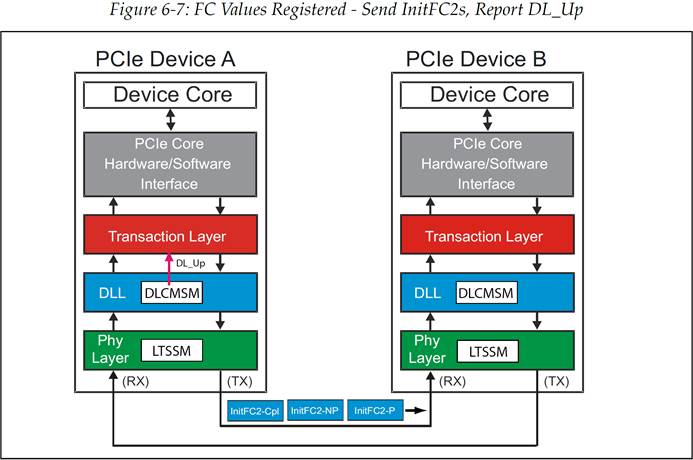

6.4.4     FC_Init2 详细说明(FC_Init2 Details)
在 FC_Init2 这个状态中,设备需要连续的发送 InitFC2 DLLP。发送 DLLP 的顺序和 FC_Init1 中一样,并且其中也包含了相同的有关 Credit 的信息,但是这些 DLLP 还有一个作用就是发送方用来确认流控初始化(FC initialization)已经成功。由于设备在 FC_Init1 状态中就已经寄存了对端的可用 Buffer 值,因此它不在需要任何关于 Credit 数量的信息,它在等待 InitFC2 DLLP 时会忽略传来的所有 InitFC1 DLLP。虽然对于链路另一端设备来说此时并没有完成初始化,但是设备可以在此时发送 TLP。初始化的完成与否是通过 DL_Up 信号来对事务层进行指示的。(见图 6‑7)
你可能会有疑问,初始化过程为什么还需要这个第二阶段呢?一个简单的回答是:链路两端的设备在完成流控初始化(FC Initialization)时需要的时间可能是不一样的,而这样两步的方法可以确保在较快的设备完成初始化后,较慢的那一端依然能够继续接收到需要的流控信息(FC Information)。
一旦设备接收到了任意 Buffer 种类的 FC_INIT2 数据包,那么它就会置起一个内部的 flag(FL2)。(这个操作不需要等待接收到所有种类的 FC_INIT2 数据包)注意,FL2 也可以在接收到一个 UpdateFC 包或者 TLP 之后被置起的。当链路两端的设备都完成了这些步骤并且都发送出了 InitFC2 DLLP 之后,DLCMSM 将会跳转至 DL_Active 状态,链路层初始化完成。
图 6‑7 FC 值已经寄存-接下来发送 InitFC2 并报告 DL_Up

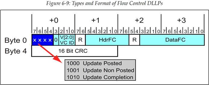

与管理流控相关的最后一个元素是流控更新 DLLP(Flow Control Update),它也是在链路正常传输期间唯一可使用的流控包。FC Update 包的格式如图 6‑9 所示
图 6‑8 流控元素
图 6‑9 流控 DLLP 的类型和包格式

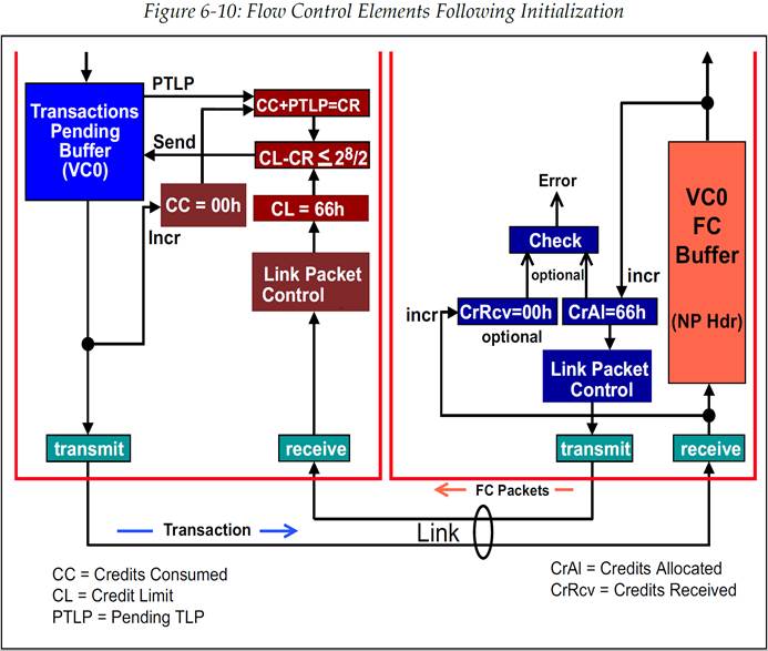

一旦流控初始化完成后,设备就已经准备好进行正常工作了。我们的示例中的流控 Buffer 大小为 2KB,且种类为 Non-Posted Header Buffer,因此 1 个 Credit 代表 5dwords 大小,也就是 20Bytes。这意味着可用的流控单位数量为 102d(66h)。图 6‑10 显示出了涉及到的流控元素,包括流控初始化后各计数器和寄存器的值。
当发送方准备好要发送一个 TLP 时,它必须首先检查流控 Credit。我们给出的例子会比较简单,因为发出的数据包有且仅有一个 Non-Posted Header,它永远只会需要 1 个 FC Credit 即可,并且我们也事先假设这个事务中不存在数据荷载。
关于 Header Credit 的检查使用的是无符号算术(2 的补码,2’s complement),它需要满足以下公式:
代入图 6‑10 中所示的值得到:
图 6‑10 初始化后的流控元素

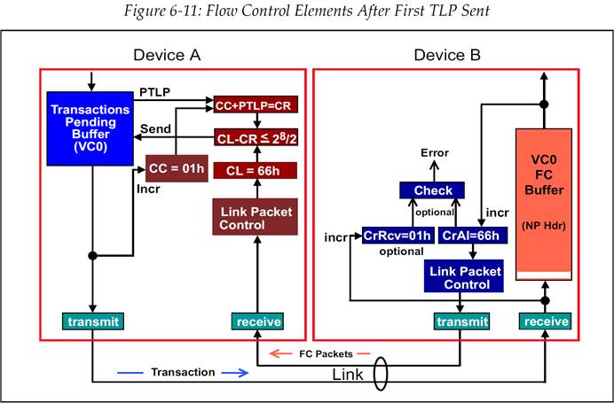

在本例中,将当前 CREDITS_CONSUMED 计数值(CC)加上 PTLP 所需的 Credit(Header 需要 1 Credit,也就是 PTLP 所需的 Credit 数量=01h),以此来确定 CREDITS_REQUIRED(CR),也就是 00h+01h=01h。然后再用 CREDIT_LIMIT 计数值(CL)减去 CREDITS_REQUIRED(CR),这样就能确定是否有足够的可用 Credit。
下面的描述包含了对利用 2 的补码(就是计算机网络中熟知的补码,另一个 1 的补码其实是反码)进行减法的简要回顾。当使用 2 的补码进行减法计算时,将要减去的数先转换为反码(1 的补码)再加 1,这要就得到了减数的补码(2 的补码)。然后再将被减数与减数的补码(2 的补码)相加,并丢弃最高位进位。
Credit 检查:
CR 转换为 2 的补码:
CR 的 2 的补码加上 CL:
结果是否小于等于 80h 呢?是的。减法运算后的结果小于等于计数器最大值的一半,这里是用模 256 的计数器进行记录的,因此最大值的一半就是 128,满足此条件我们就认为接收 Buffer 有足够的空间,可以发送当前的数据包。这其中只使用一半的计数器值的做法可以避免潜在的计数错误的问题,参阅“Stage3—Counter Roll Over”一节。
图 6‑11 第一个 TLP 发送后的流控元素

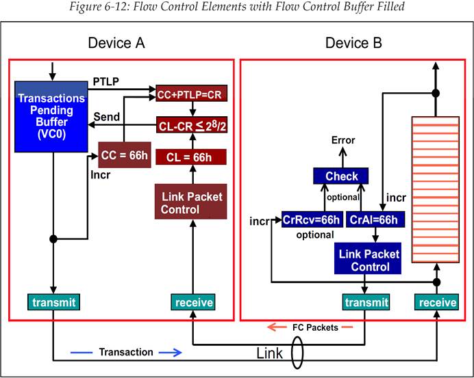

6.6.2     阶段二——流控 Buffer 已满(Flow Control Buffer Fills Up)
假设现在接收方已经有一段时间没有从流控 Buffer 中移除事务了,或许是 Device Core 繁忙,无法处理事务。最终流控 Buffer 完全被填满,如图 6‑12 所示。此时如果发送方又希望发送一个 TLP,那么它先进行流控 Credit 检查:
Credit Limit(CL)=66h
Credits Required(CR)=67h
进行 CL-CR 无符号减法运算,也就是减数转换为 2 的补码的加法运算:
不难发现 FFh<=80h 并不成立,因此不能发送数据包。
这个通道会一直被阻塞,直到发送方接收到 Update Flow Control DLLP(更新流控 DLLP),这个 DLLP 将 CREDIT_LIMIT(CL)的值更新为 67h 或者更大的值。当新的值存入 CL 寄存器时,发送方的 Credit 检查就可以通过了,也就可以发送下一个 TLP 了(Header 只占 1 个 Credit)。
00h<=80h 成立,可以发送数据包。这里之所以 CREDIT_LIMIT 值加 1 就够用是因为我们是使用 Non-Posted Header 流控 Buffer,Header 只占 1 个 Credit。
图 6‑12 流控 Buffer 填满后的流控元素

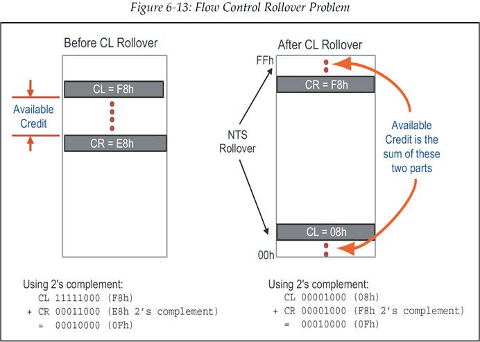

由于 Credit Limit(CL)和 Credit Required(CR)计数只会向上增加,它们最终会翻转为 0。当 CL 翻转而 CR 还没翻转时,Credit 检查(CL-CR)就会出现较小值的 CL 减去较大值的 CR 的情况。然而,在使用无符号算术时,这种情况并不会引发问题。如前面的例子所描述的那样,当使用 2 的补码进行减法运算时,是可以得到正确的处理结果的。图 6‑13 展示了 CL 翻转前后,CL 与 CR 的值,以及 CL-CR 的 2 的补码减法运算结果。
图 6‑13 流控计数器翻转问题

6.7.1     流控更新 DLLP 格式和内容(FC_Update DLLP Format and Content)
回想一下,流控更新包与流控初始化包一样,包含两个 Credit 字段,一个是 Header Credit 字段,一个是 Data Credit 字段,如图 6‑16 所示。接收方报告在 HdrFC 和 DataFC 字段的 Credit 值可能已经更新了很多次,也有可能自从上次发送更新包后就没有变过。
图 6‑16 流控更新包的格式和内容

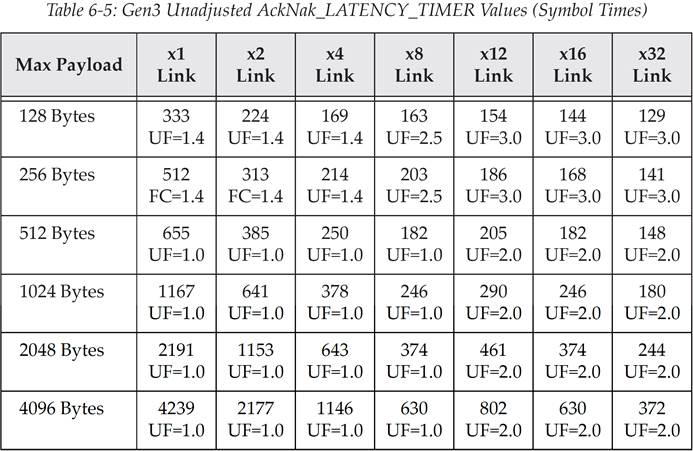

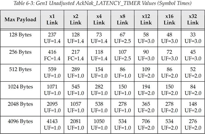

6.7.2.3   基于 Payload Size 和链路宽度计算更新频率
协议规范中提供了一个公式用于计算更新频率,这个计算是基于最大 Payload Size 以及链路宽度的。在下面展示的公式中,使用符号时间(symbol time)来定义流控更新的发送间隔。作为参考,1 个符号时间的定义为传输 1 个 symbol 所需要的时间,Gen1 为 4ns,Gen2 为 2ns,Gen3 为 1ns。表 6‑3、表 6‑4、表 6‑5 展示了每种速率下的原生未调整的流控更新参数值。(译注:UF 意为 UpdateFactor,原文中的 FC 应该是写错了,应该也是 UF)
  • 最大荷载大小(MaxPayloadSize):这个值在设备的控制寄存器(Control Register)中的 Max_Payload_Size 字段。
  • TLP 开销(TLP Overhead):常数值(28 symbol)表示消耗链路带宽的附加 TLP 组件(TLP 前缀 Prefix、序列号 Sequence Number、包头 Header、LCRC、组帧符号 Framing Symbol)。
  • 更新因子(UpdateFactor):在两个相邻流控更新包被接收到的中间间隔的这段时间里,所能发送的最大大小 TLP 的数量。这个数字是为了平衡链路带宽效率和接收 Buffer 大小——因为这个值会随 Max_Payload_Size 和链路宽度而发生变化。
  • 链路宽度(LinkWidth):链路所使用的通道(Lane)数量。
  • 内部延时(InternalDelay):是一个常数值,为 19 个符号时间(symbol time),表示接收到 TLP 并发送 DLLP 所需要的内部处理延迟。
公式中定义的关系表明,发送流控更新包的频率随链路宽度增加而减少,建议使用计时器来触发流控更新包的调度发送。需要注意,这个公式不考虑接收方或是发送方在 L0s 电源管理状态时相关的延时(译注:前面提到过仅在 active 状态才可以使用流控更新)。
表 6‑3 PCIe Gen1 原生未调整的 AckNak_LATENCY_TIMER 值(单位为 Symbol time)
表 6‑4 PCIe Gen2 原生未调整的 AckNak_LATENCY_TIMER 值(单位为 Symbol time)
表 6‑5 PCIe Gen3 原生未调整的 AckNak_LATENCY_TIMER 值(单位为 Symbol time)
译注:译者对上面三个表格进行举例说明,选取 PCIe Gen1,Max Payload=256,x2 Link,代入公式得到((256+28)*1.4/2)+19=217.8,不难发现就是对应表中 217 这个值。
而对于 Gen2、Gen3 可能发现不符合公式,其实不难发现 Gen2=Gen1+51,Gen3=Gen2+45,这应该是书中没有提供一些常数参数的原因,总之 Gen2 表格内的值都等于 Gen1 对应的值加上 51;Gen3 表格内的值都等于 Gen2 对应的值加上 45。
协议规范认识到这个公式其实对于许多应用场景的使用是不恰当的,比如那些使用大块数据流的应用。这些应用可能会要求实际 Buffer 的大小要大于规范中给出的大小,以及使用更复杂的更新策略,以此来优化性能和降低功耗。由于解决方案依赖于具体应用的特定需求,因此协议规范中并没有提供此类策略的定义。
